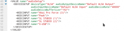

Schon angekündigt aber nun auch ausprobiert: Das Senden und Empfangen von USB-Audio geht!
X32 per USB angeschlossen, in Linux/Alsa als Default-Gerät konfiguriert, Gerät neu gestartet.
Nun kommt das Audio per USB direkt in das X32 und mit zwei AUX-Sends kann ich auch Audio vom X32 zur Force schicken um es dort zu verarbeiten. Nur wie ich auch das zweite Ausgangspaar aktiviere weiß ich noch nicht. Bisher kommt alles auf 3/4.
cool! es ist also einfach linux-audio/alsa... frage nur wo das mapping herkommt. die akai binaries sind ja leider nur auf assembler ebene les/edit-bar. danke für deine arbeit und nachforschungen.
Es gibt einen Ausschnitt in Konfigurationsdatei der folgendermaßen aussieht:
51343
Das hat mich vermuten lassen, dass die Force/MPC Software das nimmt was ALSA vorgibt und hat sich so auch bestätigt. In ALSA hab ich dann die Konfiguration entsprechend geändert. Wahrscheinlich würde es genauso gehn die Konfiguration der Force direkt zu ändern. Ich habe die Möglichkeiten bisher noch lange nicht voll ausgeschöpft. Z. B. in ALSA kann man ja im Detail konfigurieren wie die Hardware gesteuert wird. Wäre mit verhältnismäßig wenig Aufwand im Vergleich zu ASM machbar. Könnte aber auch sein, dass die Force davon im Code Gebrauch macht. In Assembler versuche ich mich rein zu lesen, ist aber anstrengend und sehr zeitintensiv.
