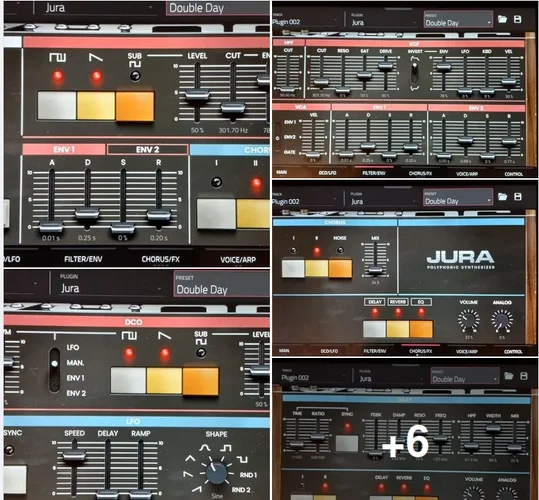

Scheint so als kommt als nächstes ein Juno plugin....
Quelle Facebook....
