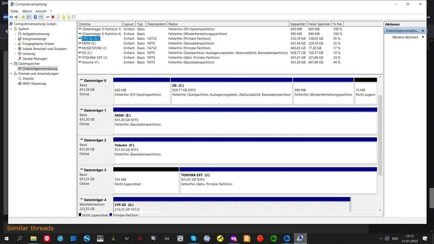

Habe seit ca. 3 Wochen die LIVE II und muss feststellen, eine SD Card ist auf die Dauer nicht ausreichend. Also muss eine SSD her. In dem Manual von Akai gibt es keine Angaben bis zu welcher Größe die LIVE II eine SSD nutzen kann oder welche Anschlußart benötigt wird. Wer kann dazu etwas sagen bzw. eine LIVE II entsprechend aufgerüstet.

Wie schon gesagt, die SSD nicht erkannt und ich kann auch nicht in den "Controllermodus" wechseln um zusehen ob die SSD im WIN-Exploer angezeigt wird. Ist also suboptimal! Ein USB - SATA Kabel 3.0 habe ich soeben in der großen Bucht für 7,98 € geschossen, dann werde ich die SSD über meinen PC auf exFAT formatieren. Sollte dann alles ok sein.
Hatte die gleiche Problematik, Lösung sieht so aus:
Akai Mpc software aufm rechner und alle dazugehörigen treiber installieren.
SSD in der Mpc einbauen, is klar.
Mpc per usb mit dem rechner verbinden, erst danach in den controller mode wechseln.
Mpc sucht nun mit rotem bildschirm nach einem PC, da kann sie lange suchen, das interessiert nicht. Wir lassen sie suchen.
So, jetzt kommts:
In die Suche "Computerverwaltung" eingeben und die App aufm pc öffnen. Von dort aus in die Datenträgerverwaltung wechseln. Siehe da, SSD wird nun angezeigt.
SSD dort nun dementsprechend formatieren, Laufwerkbuchstaben vergeben. VORSICHT drauf achten das es auch die SSD ist und nicht die Festplatte aufm Pc!!
Wenn fertig, alles schließen, Neustart bla.
Wenn man nun die mpc am rechner anschließt und in den controller modus wechselt, dann wird die ssd in der mpc beim rechner als eingebaute festplatte erkannt, nicht als wechseldatenträger, nicht wundern. Kann ansonsten ganz normal verwendet werden.

Hatte die letzten 2 Wochen einfach keine Zeit, mich mit der Live II und der SSD zubeschäftigen. Habe die Sache soeben angepackt und die SSD wird nicht erkannt. So sieht es in meiner Datenträgerverwaltung aus.Akai Live SSD 2023-01-21.jpg
Die SSD mit einem passenden Adapter über USB am PC angeschlossen sollte auf jeden Fall erkannt werden, egal ob vorher in Fat32, EX-Fat oder NTFS formatiert.
Sogar Linux Platten werden in der Datenträgerverwaltung angezeigt, nur halt als "unbekanntes Format" oder so ähnlich.
Jedenfalls sollte die Datenträgerverwaltung die Platte als Laufwerk in richtiger Grösse erkennen und anzeigen. Manchmal wird auch angezeigt, "dass das Laufwerk initiert werden muss " beim ersten Anschliessen an dem Computer.
Eine Formatierung sollte da an der Stelle immer möglich sein.
