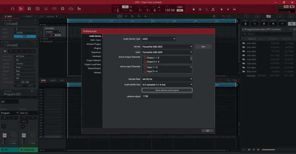

Seit MPC - PC Software 2.11.7; kann wie schon gesagt von meiner LIVE II nicht mehr in den Controller Modus gehen und somit meine SSD nicht als externes Laufwerk sehen und nutzen. Meine gekauften Plugins kann ich auch nicht nutzen, ich werde immer zum kaufen (Purchase) aufgefordert. Wenn ich in der MPC-Software versuche über "Preferences > Activate Plugins" die Plugins zuaktivieren, schmiert mit die MPC-Software komplett ab. Den Support habe ich schon angetackert, aber bis dato kein feedback!

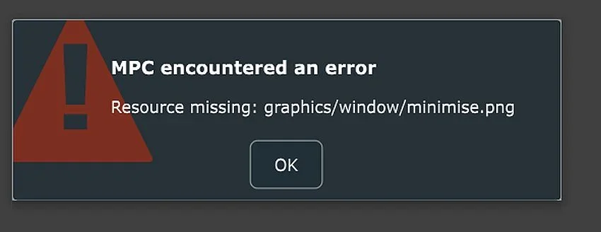

Jetzt hatte ich die gloreiche Idee, MPC deinstallieren und wieder NEU installieren, war ein Griff ins Kl...; jetzt habe ich folgende Fehlermeldung: ..... es ist zum heulen!

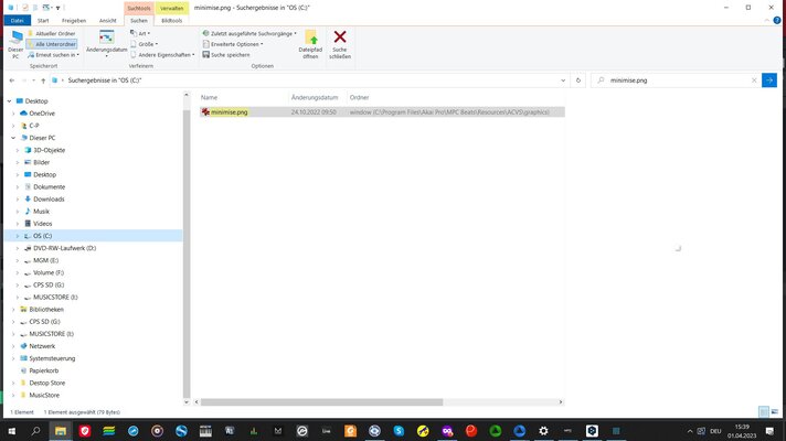

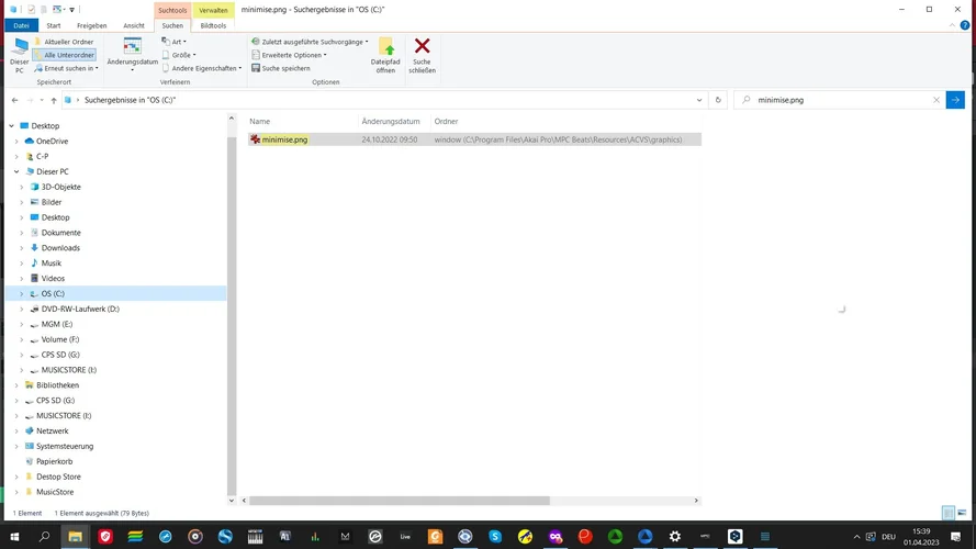

Neues aus der Welt der Akai - Wunder. Die MPC - Software kann ich nicht installieren, da wird immer die Fehlermeldung "
MPC encountered an error, Resource missing: grahics/window/minimise.png / MPC ist auf einen Fehler gestoßen, Fehlende Ressource: grahics/window/minimise.png! Das hat mit keine Ruhe gelassen und ich habe diese Datei auf meinen PC gesucht und siehe da, ich habe sie gefunden, siehe Anhang. Die ist aber in dem Ordner (... Akai Pro\MPC Beats\Resoureces\ACVS\graphics)

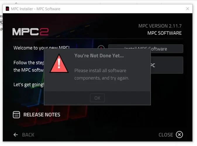

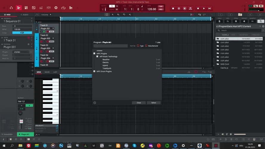

Fazit, MPC Software wieder installieren, war nichts, neuer Fehler, siehe Anhang 2. Also wieder alles runter, PC Neustart und wieder installiert und oh Wunder, MPC - Software läuft. Von meinen Plugins sind aber nur 4 da? Siehe Anhang 3. Laut dem MPC Synth Content Maneger sind die anderen (4xFree und die gekauften 6 Stü. aber installiert). Auch der Pluginmanager zeigt alle als installiert an, nur wo sind sie denn? Der Pluginmanager zeigt keinen installationsort an, die Installationen erfolgten automatisch. In der DAW Live 11 und CakeWalk sind alle meine gekauften Plugins da und ich kann diese auch spielen, ebenso standalone. Die freeplugins sind in der DAW und standalone nicht zusehen und somit nicht zuspielen. Wirklich nachvollziehen kann ich aber diesen ganzen Schei.... nicht wirklich. Und von Akai ist nicht gekommen.
