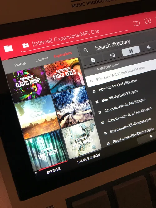

1.Ja,die Library von Maschine wird mir auch fehlen.Bei Akai auf der Homepage findet sich zu 80% HipHop/Trap.Und an elektronischer Musik kennen die nur EDM.Habe zumindest alle meine NI Expansions mit Kitmaker und dem Expansion Builder konvertiert aber es fehlen natürlich die schönen Pattern (sowie FX und Synths),die mir gerne auch Inspiration verschafft haben.
2.Der Punkt,steht jetzt hier bereits im Thread.Das ist echt unverständlich und weil das bei der aktuellen Serie offenbar immer schon so war,glaube ich nicht daran,das sie es ändern werden.
3.Bei Maschine kann jedes Pad einer Padbank alles sein.Synth,Sampler,Drumsampler etc...bei Akai immer nur entweder oder.Und auch ist es bei MPC nicht möglich mal eben ein Sample tonal zu spielen,welches in dem Drumsampler steckt.Kein Problem bei Maschine.
4.Die 80er Jahre Neonlightshow der Pads bei allem,was nicht Drumsampler ist.Also vieles.Beim Drumsampler kann man das alles toll einstellen aber sonst nicht.Wenn man das wenigstens dimmen könnte...
Ich arbeite mich grad erst (wieder) rein,mir werden sicher noch andere Sachen auffallen,die mir bei Maschine doch besser gefallen haben.In der Summe wird das aber nicht viel ändern.Die perfekte Maschine gibbet halt nicht.Wenn man nicht allet selber macht...
Ich lese hier immer wieder von"shift+pad Bank taste" zum transponieren?Wie geht das?
