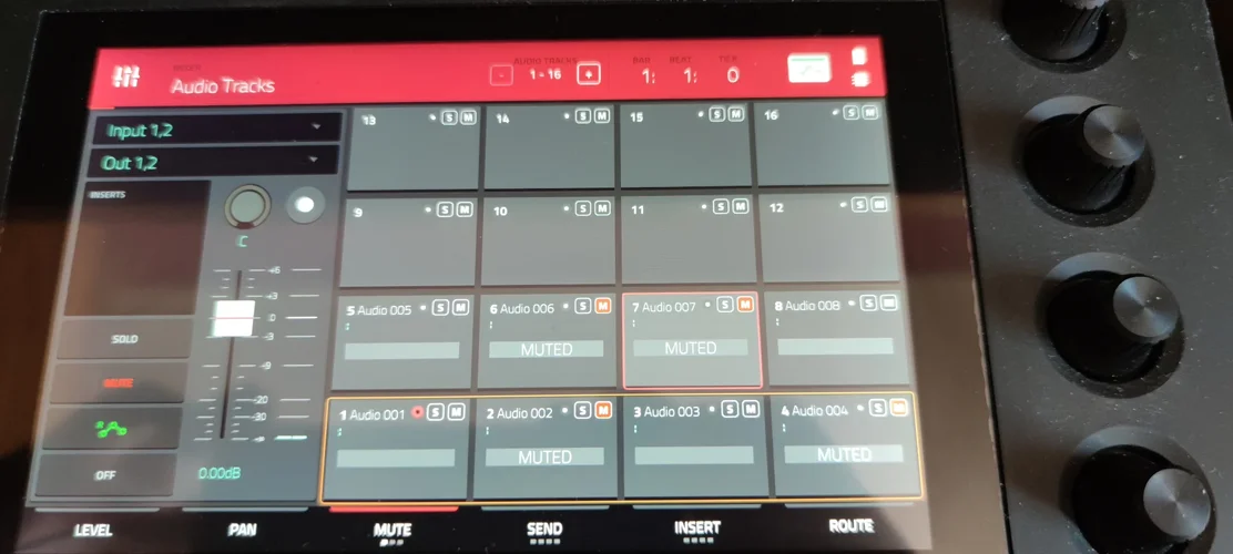

Was meinst du mit Track Mixer? Im Channel Mixer kannst ud oben links Audio Tracks auswählen und wenn du unten dann auf MUTE gehst kannst du sie anschließend per Druck auf die Tracks muten
Yo - der Channel Mixer...ich würde gerne alle Tracks in einer Gesamtübersicht haben, um sie zu muten...aber das geht wohl nur mit nem externen Controller...
  • #533
Geht doch wenn du oben links auf tracks umschaltest?
Hab mal kurz ein Foto gemacht:
  • #534
Naaaa, dann habe ich ja ausschließlich die Audio Tracks...wie gesagt, hätte ich gerne die Möglichkeit alle Tracks gleichzeitig zu muten, ohne einen Zwischenschritt gehen zu müssen ...also Midi, Plugin, Audio, keygroup, ...z.b. für den Fall dass ich Ruck zuck alle Tracks bis auf einen Audio Track gemuted haben will
