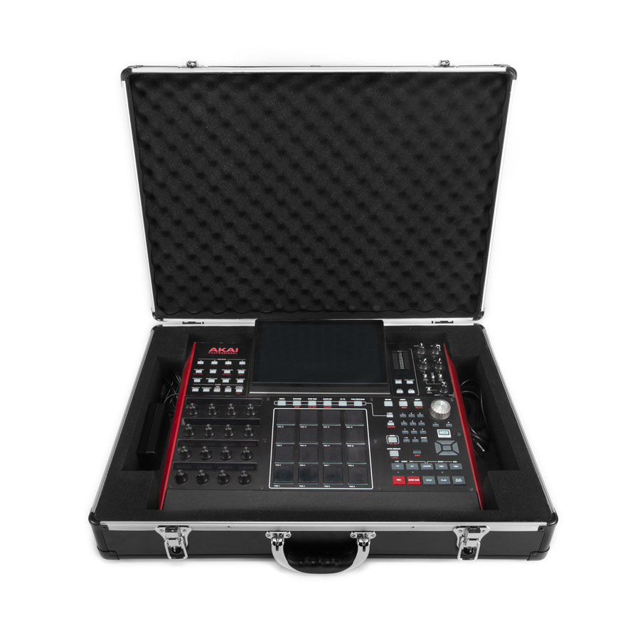

Ich weiß nicht, ob dieser Koffer euch bekannt ist, für alle Fälle die Links:
https://analogcases.com/products/unison-mpc-x-case
https://www.musicstore.de/de_DE/EUR/Analog-Cases-UNISON-Case-Akai-MPC-X/art-KEY0005576-000

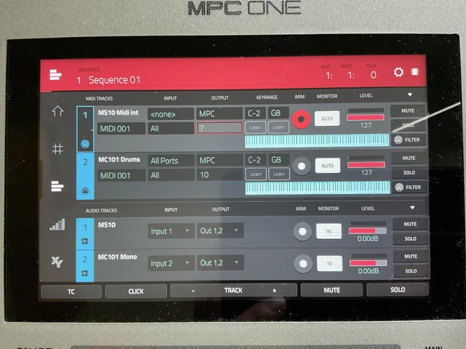

Ja. Geht. Du musst zu deinen Midi Tracks auch AudioTracks entsprechend aufsetzen. Da kannst du dann als input auch nur eine Kanal auswählen. Der ist dann Mono und kann ge”panned” werden.image.webp

Hallo Lunaman06,
genau das habe ich bereits versucht. Ich bekomme nur leider die Midispuren nicht mit den Audiospuren gekoppelt. Sobald ich auf die Audiospuren gehe höre ich beim Einspielen das Signal nicht mehr. Das ist meine erste MPC und ich habe da wohl noch einige Verständniss Probleme was das Signalrouting angeht. Vielleicht kann mir da mal jemand auf die Sprünge helfen.
MfG.
Frank Kleinwächter

Hallo,
Ich habe soeben den Fehler gefunden. Ich hatte bei den Audiospuren den Monitorbutton auf „Auto“ stehen doch man muss ihn auf „In“ stellen um das Signal zu hören.
Vielen Dank nochmal für eure Hilfe
Mit freundlichen Grüßen
Frank Kleinwächter
