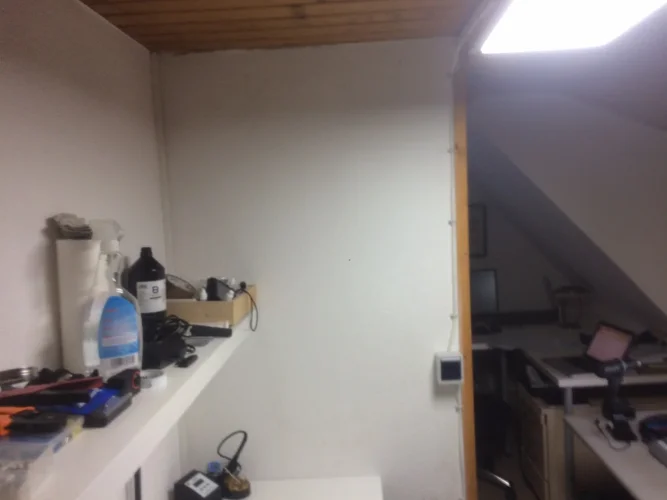

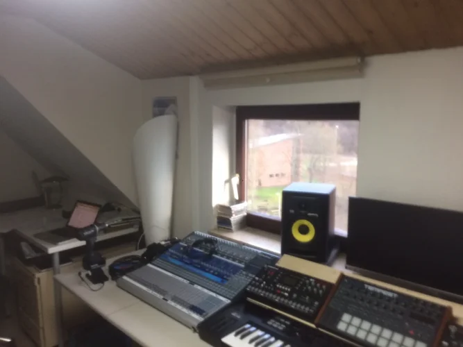

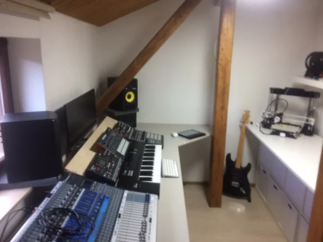

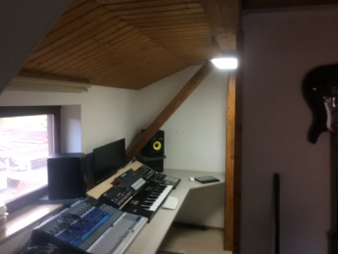

Ich habe mein kleines Dach "Studio" aufgeräumt, und wollte den kleinen Raum jetzt akustisch optimieren.
Die Problematiken sind:
- Nahfeld an Fenster
- kein Abstand für Nahfeld von Wänden/Fenster möglich (KRK`s Bassöffnung vorne)
- Dachschrägen
- kleiner Raum dient auch als Pappas Bastelecke
Ich habe mal ein Paar Fotos angehängt. Ich würde ein paar Absorber bauen, oder sonst was.
Es soll jetzt kein High-End-Studio werden, aber wenn sich was verbessern lässt, gebe ich auch gerne was an Geld aus.
Ich freue mich auf eure Gedanken und Hinweise.

Währe etwas vorteilhäfter, wenn du die Monitore nicht wie im ersten Bild Längs den Raum aufstellst sonder Quer in dem Raum... Also da wo der Pfosten gerade runtergeht den Monitor davor und links und rechts die Monitore...Ansonsten ein ganz kuscheliges Wohlfühlzimmer..Hätte auch den Vorteil das du dann Links und Rechts auf die Tische Instrumente hinstellen köntest ..Die Monitore währen dann auch nicht mehr direkt an der Wand und nacht Hinten hättest du dann auch etwas mehr Platz..In der momentanen Längsvariante währe die Rückwand viel näher was dir schon bei kleineren Pegel durch die Reflexionen alles zukomprimiert..
obwohl..jetzt sehe ich das mit der Wand und dem SChalter.:idee:.vielmehr Platz ist da auch nicht ..Die Wand mit dem Schalter müsste raus.
danke für deine Antwort!
Das hört sich logisch an, was du schreibst! die Wand könnte ich jeder Zeit raushauen! Kein Problem!
Aber dann verliere ich meine Bastelecke, welche momentan gegenüber meinem Musikbereich steht.
Ich bin ja generell gar nicht unzufrieden mit der momentanen Aufstellsituation, möchte nur alles aus der jetzigen Situation rausholen.

An sich gibt es kaum was besseres als dein Dachzimmer. Drei unterschiedliche Deckenneigungen (mit Holz), ein großer Vorsprung...
Nur die langen parallelen Wände mit dem Fenster sind halt nicht ideal.
Also ich wäre froh, wenn ich ein Zimmer mit DEN akustischen Vorraussetzungen hätte!
Bevor hier munter weiter geraten wird würde ich dir empfehlen, deinen Raum auszumessen. An Hand des so gewonnen Frequenzspektrums kann man nämlich deutlich mehr Empfehlungen aussprechen.
