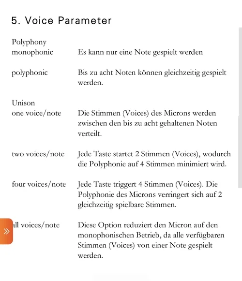

Du meinst das hier...die haben einiges an der firmware verändert zwischen vers. 1.01 und 1.02...auch im handbundbuch steht dann nichts mehr von omni poly...
War mir nie ganz sicher, ob er ev. das umschalten zwischen monophon und polyphon meint...

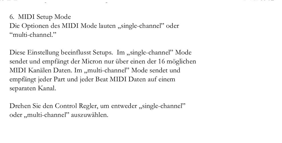

Ich glaube auf Seite 116 wirds interressant...
""Wie kann ich verschiedene Programs
auf verschiedene MIDI Kanäle verteilen, so dass ich mehrere Programs auf
einmal von meinem Sequencer auf dem
PC spielen kann?""
PC spielen kann?""
Das ist genau das was ich vermeiden möchte eigentlich.
Ich will "alle midi channels sollen 1 Programm spielen"
Im single channel modus kann ich entweder entscheiden ob ich will das reihe (A) des sq1 spielt auf kanal 1, oder Reihe (B) auf midi channel 2. das war auch natürlich das erste was ich ausprobiert habe..
