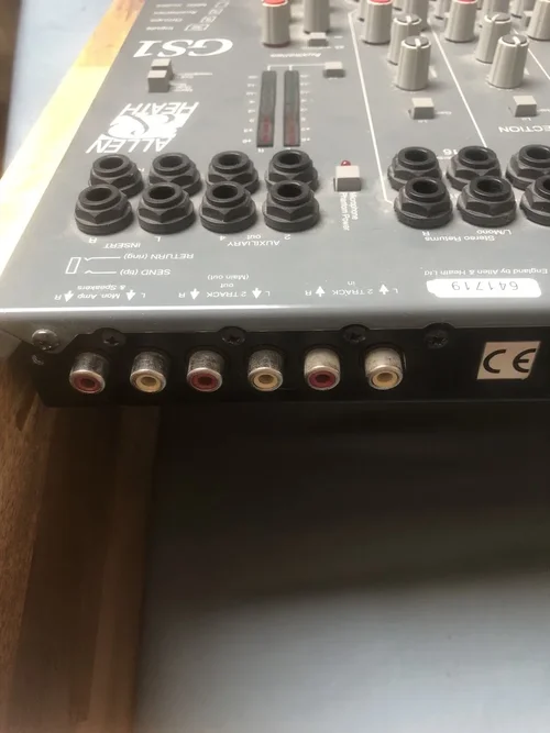

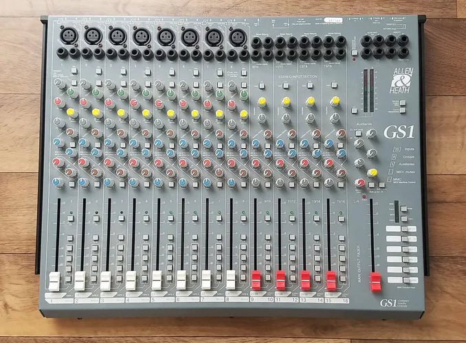

Ich interessiere mich für den Allen & Heath GS-1 Studiomixer.
Der hat aber rückseitig nur RCA outs - sieht erstmal nicht sehr professionell aus! (Die filter sollen sehr gut sein)
Frag mich aber warum H&H so etwas macht und dann auch noch als studiomixer vermarktet ("S" steht für studio)
4FE15116-0B1D-4697-9118-74D4674DCF0D.jpgzkhgxrxzqypq1hvuoh0b.jpg7835A8AC-9C66-47A2-8C4E-64AA21315F94.webp
wenn du symetrisch nicht brauchst und kabellängen unter 3-5 metern verwendest ist das nicht im geringsten schlechter als klinken.

sehr viele Mischpulte haben einen zusätzliches 2-Track out/In Paar , eigentlich immer als Chinch ausgeführt. Ich glaub das ist für externe Tonband-Recorder gedacht - die früher vielleicht immer Cinch-Anschlüsse hatten.

oh meine Erinnerung trügte mich... das war das AH GL2200 , das ich davor hier hatte .. das 2800 hat tatsächlich alles als Klinke /XLR
Cinch ist ein extrem zuverlässiger Steckverbinder für Festverkabelung
OK - und ich vermute jetzt mal (weil du das nicht ansprichst), dass die übertragungsqualität bei RCA von audio die gleiche ist wie bei KLinke oder XLR! ??

Wie steht´s mit der audio-übertragungsqualität - gibt es da einen unterschied?
Theoretisch ist es sogar besser da keine symmetrierung per Übertrager oder Elektronik stattfinden, daher linearer und kein zusätzliches rauschen durch zusätzliche Komponenten die für die Sym. nötig wären.
Mit aktuellen normalen günstigen Materialien: Nein. Beziehungsweise: für die Unterschiede, die es gibt, musst Du den Messgerätepark eines mittleren Forschungsinstituts auffahren. Hören tut da niemand was.

Das sind Tape In und Outs. Heute ist das natürlich Old School an einem Studio-Mixer.
