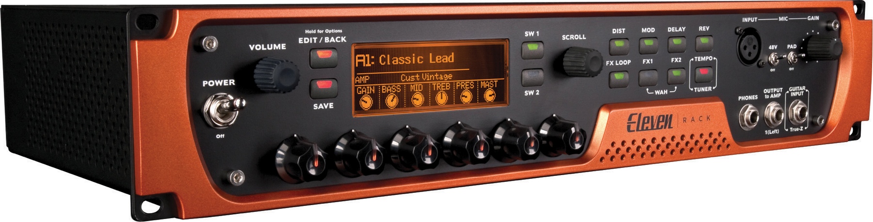

Du kannst auch einen Lügendetektor oder einen Geigenzähler anschliessen. Aber im Handbuch wird das sofort klar: Teil I: Gitarre über Eleven Rack spielen
Dann kommt noch: Eleven Rack ist ein hochwertiges Audio- und MIDI-Interface mit integrierten klassischen Gitarrenverstärkern und eingebauter Effektverarbeitung.
Ach Leute, wie gut sich das Gerät als Studio-Effektgerät bzw. für Synthesizer eignet, könntet ihr später immer noch rausfinden. Zunächst ist aber Anschaffen einer E-Gitarre oder eines E-Basses angesagt! :school: :mrgreen:

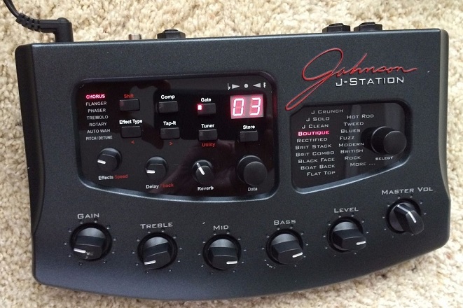

Alternativ konnte man damals J-Station von Johnson Amplification kaufen. War aber teurer.

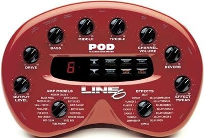

Der Line6 POD hat so ausgesehen:
Im Sommer des Jahres 2000 habe ich meine E-Gitarre und den Line6 POD gekauft.
Im Jahr 2009 habe ich einen POD X3 gekauft, weil er für E-Bässe geeigneter war.
