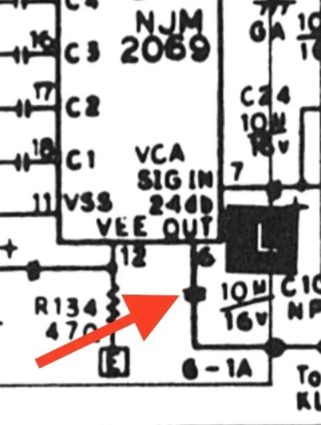

@DanielT Mir fällt gerade ein, dass der Filterchip von Korg einen 12dB/Oct Ausgang hat, der beim EX800 / Poly800 ungenutzt ist. Es dürfte super einfach sein, einen Schalter reinzumodifizieren, um zwischen 24dB und 12dB umzuschalten: pin5 ist 12dB pin6 ist 24dB. Da direkt hinter dem Ausgang ein Elko hägt muss man nicht mal Leiterbahnen auftrennen, sondern kann den Schalter einfach in die Lötpunkte des Elkos einfügen und den Elko am Schalter montieren - jeder leidlich begabte Elektrobastler sollte das können!
Damit wärst Du vermutlich relativ einfach sehr nah an Deinem Sound.
Wow, dieser Tip ist Superduper!! Ich habe einen 800er "Den Elko am Schalter montieren" verstehe ich aber nicht...was bedeuted das genau?
Hier ein Ausschnitt aus dem Schaltplan:
Der rote Pfeil zeigt auf den Kondensator.
Den lötet man auf einer Seite raus.
Den rausgelöteten Anschluss lötet an den Mittelkontakt eines Umschalters. Einen Seitenkontakt des Umschalters lötet man in das jetzt freie Loch. Den anderen Seitenkontakt des Umschalters lötet man an Pin 5 fes Filter-ICs, das bisher unbenutzt ist.

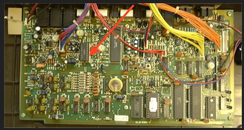

Pin 5 müsst ungefähr da sein, wo der Pfeil hinzeigt:
Sorry, es ist noch was unklar. Ich versuche gerade den Kondensator zu lokalisieren. Auf dem Ausschnitt des Plans steht als nächstes zum angepfeilten Kondensator
"C10" rechts neben den Werten. Ich vermute daß "C10" der Kondensator ist den du meinst, will deshalb sicherheitshalber nochmal nachfragen. Und noch eine
zweite Frage: welchen Pol ich auslöte ist wohl egal oder?
  • #60
Im Schaltplan steht C103 (in meinem Ausschnitt war das nicht zu lesen).

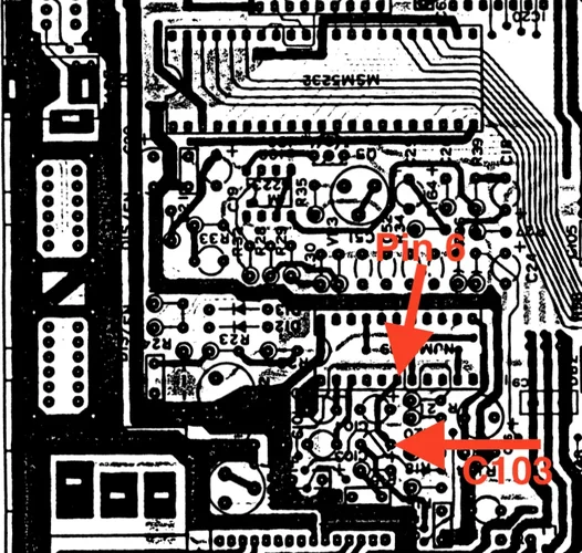

Such Dir am besten den NJM2069 und verfolge dann von dem seinem pin6 die Leiterbahn. Die muss ja beim Kondensator ankommen.
Nein. Du musst den Pol auslöten, der zum Pin 6 führt.
Hier noch der Ausschnitt vom Layoutplan (ich weiß nicht ob das die Lötseite oder die Bestückungsseite ist.)
