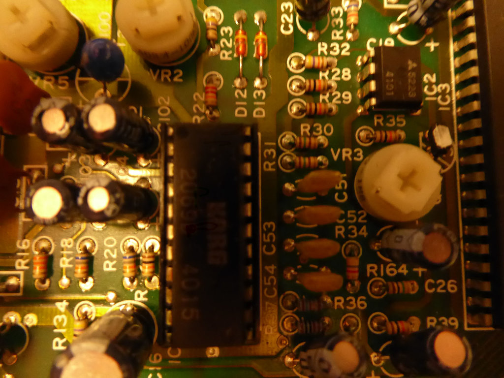

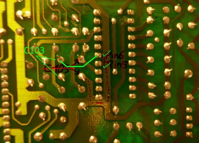

Nein. Du musst den Pol auslöten, der zum Pin 6 führt.
Muß jetzt nochmal nachfragen...Pin 5 oder 6, weil oben hast Du Pin 5 geschrieben. :dunno:
Edit: verstehe ..kommt drauf an ob man von oben oder unten zählt stimmt also beides.
Edit: ne doch nicht...der Chip hat 11 Beine.
Sorry, bin gerade bißchen verwirrt.

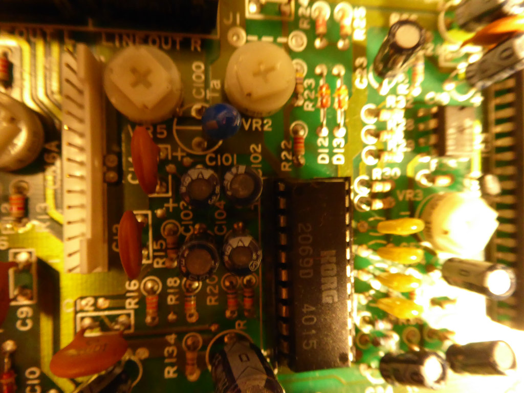

Hier noch der Ausschnitt vom Layoutplan (ich weiß nicht ob das die Lötseite oder die Bestückungsseite ist.)
Also das ist die Bestückungsseite...erkenne ich daran daß R34 rechts vom Chip ist. Dann deckt sich das aber doch nicht mit
dem roten Pfeil oben wo der Pin 6 von unten auf der rechten Seite wäre oder !?
Edit: Aber du meintes wahrscheinlich nur den Chip ansich. O.k. Also C106 verfolgen bis Pin 6 ,sorry sehr spannend für mich 8-)

Pin6 ist 24db out der aktuell auf den Kondensator geht. Pin5 ist dann der zunächst unbeschaltete 12db Out.
Ach so, eben hats geklingelt. Pin6 war nur erwähnt um den Kondensator bzw. die richtige Polseite zu ermitteln.
Danke! Pin 5 liegt demnach direkt darunter auf der gleichen Seite richtig? Also auf dem Layout rechts von Pin 6 richtig?

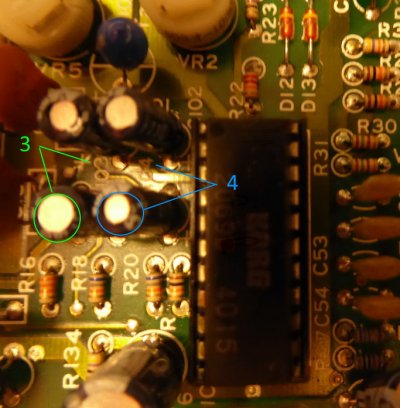

Die Pins an ICs zählen immer von links oben nach rechts oben
wenn das so ist ,ist alles klar 8-) Da brauche ich den Schaltplan jetzt nicht weil auf dem Layout welches Florian gepostet hat und Pin 6 eingezeichnet
hat ist klar erkennbar wo oben links ist. Nämlich auf dem Bild unten links. Das erkennt man daran daß die beschriftungen Senkrecht mit den Füßen nach rechts stehen.
Das bedeuted daß die Oberseite des Chips auf der linken Seite ist wenn man das Bild betrachtet.
Kein Problem, habe alles lokalisiert.
Ich habe jetzt Kondensator C104 bzw. seine Anschlüsse auf der Lötseite lokalisiert.
Einer der Anschlüsse ist zwar nicht direkt mit Pin 6 über eine Leiterbahn verbunden aber er ist mit einer Bahn verbunden mit der alle
Pins dieser Seite des IC verbunden sind. Ich denke mal das ist aber richtig so und diese Seite vom Kondensator müsste ich jetzt erstmal auslöten. Das lasse ich jetzt erstmal sacken
und dann gehts weiter (spannend) 8-)
Edit: Unten links ist auf der Bestückten Seite also oben Rechts ,also Pin 1 Die Platine ist einfach nur umgedreht.

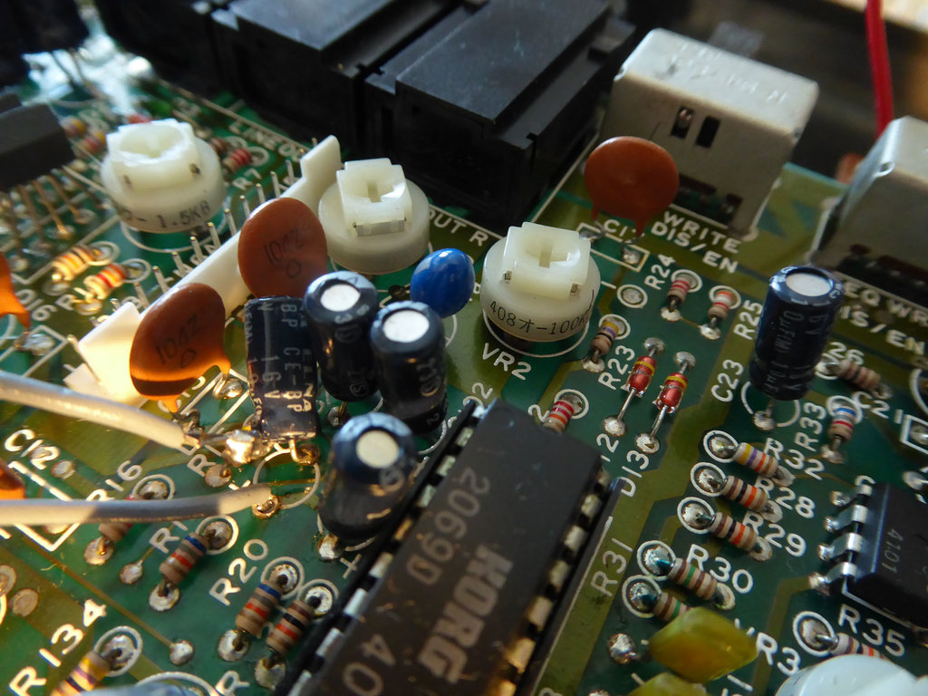

Von der Bestückten Seite sieht es so aus. Links vom Chip kann man erkennen C104
Ich muß jetzt das ganze noch ein paarmal prüfen daß ich nichts falsch gemacht habe und dann kann ich schonmal
den Chip absockeln und Kabel zurechtschneiden. Einen Schalter habe ich schon gefunden.

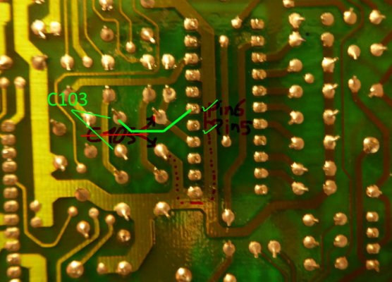

C104 ist auf der Soldering Seite die 3. und 4. Lötstelle direkt links vom Ic so wie ich das hier sehe.
Bin gleich wieder da. Muß mal einen Kaffee aufsetzten und ne Ziggi rollen. Mein Kopf platzt gleich ;-)
  • #76
Sach ich ja, von unten gesehen ist dann der C103 eben auch der 2. Kondensator vom Filter IC aus.
Edit: In deinem Solder-Seite Bild hast du C104 halt mit C103 beschriftet. Solange es dir bewusst ist ist ja alles gut :)

@MacroDX
Ahh, ich Depp ...habe C104 angepeilt anstatt C103. Danke daß du mit aufgepasst hast. Hast mich gerettet vor meiner blödheit :cool:
Ja mein Hirn ist nicht das beste...ein schweres Los. Na gut, dann bin ich jetzt schonmal soweit und werde mal weitermachen.
Hab Dank:nihao::supi:
  • #80
Wenn auf der Soldering Seite C103 nun links vom C104 ist dann erkenne ich da aber keine Verbindung zum IC :shock:
Hab ich dir doch in grün eingezeichnet. Das ist ein Double Layer Platine. Die Verbindung läuft auf drr Oberseite.
  • #81
ach so auf der Oberseite. Ich bin die ganze Zeit davon ausgegangen daß die Verbindung auf der Soldering Seite sein sollte.
Na gut...Thanks a lot 8-) Dann guck ich mal ob ich erkennen kann welches Beinchen zum IC läuft.

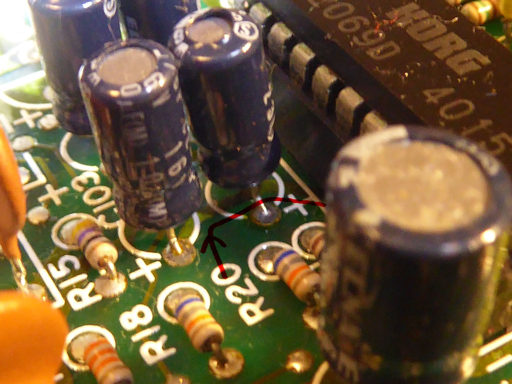

Da hab ich wohl ein bißchen zu doll verzinnt und hab jetzt diesen Batzen ...naja was solls. Nicht schön ,aber hält ;-)
So weit so gut. Schade daß ich jetzt nicht weitermachen kann.

@DanielT Mir fällt gerade ein, dass der Filterchip von Korg einen 12dB/Oct Ausgang hat, der beim EX800 / Poly800 ungenutzt ist. Es dürfte super einfach sein, einen Schalter reinzumodifizieren, um zwischen 24dB und 12dB umzuschalten: pin5 ist 12dB pin6 ist 24dB. Da direkt hinter dem Ausgang ein Elko hägt muss man nicht mal Leiterbahnen auftrennen, sondern kann den Schalter einfach in die Lötpunkte des Elkos einfügen und den Elko am Schalter montieren - jeder leidlich begabte Elektrobastler sollte das können!
Damit wärst Du vermutlich relativ einfach sehr nah an Deinem Sound.
