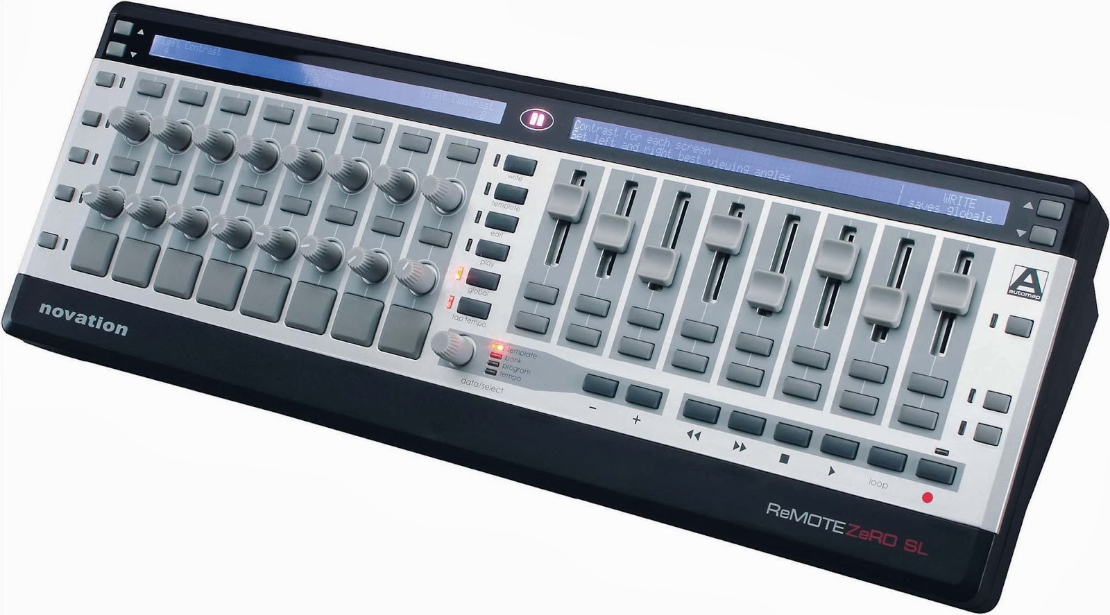

Ich nutze die Novation Remote SL für den Direktzugriff auf den Ambika / Shruthi.
Man kann ca. 40 Templates ablegen (also 40 verschiedene Geräte steuern)
Ein Patch für Ableton gibt es auch. Damit lässt sich die DAW im gesamten Umfang steuern. Es werden die Ableton eigenen Synthesizer automatisch mit den Recglern auf der linken Seite belegt.
Für die wichtigsten Regler reicht eine Seite beim Ambika man hat also alles auf einen Blick auf einer Oberfläche.
