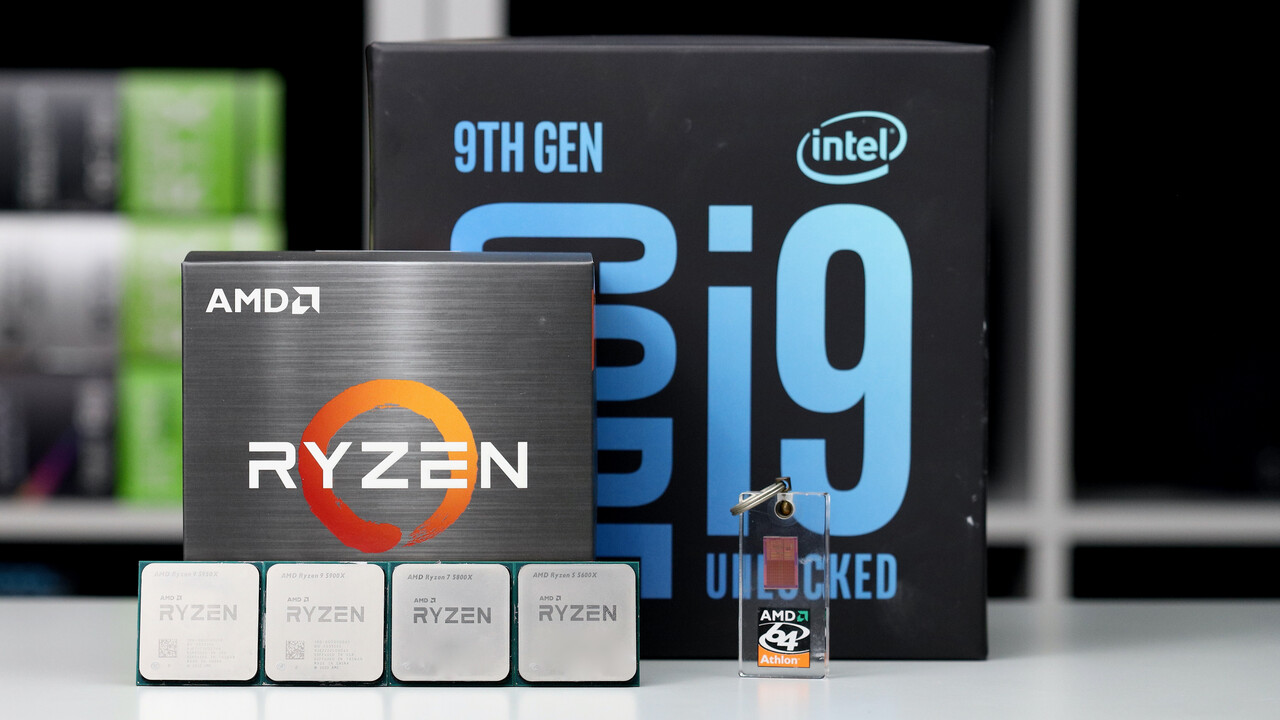

Ich würde keinen 3800X sondern eher den 5800X nehmen.
Die AMD CPUs sind erst mit der letzten Generation so richtig an Intel vorbeigezogen.

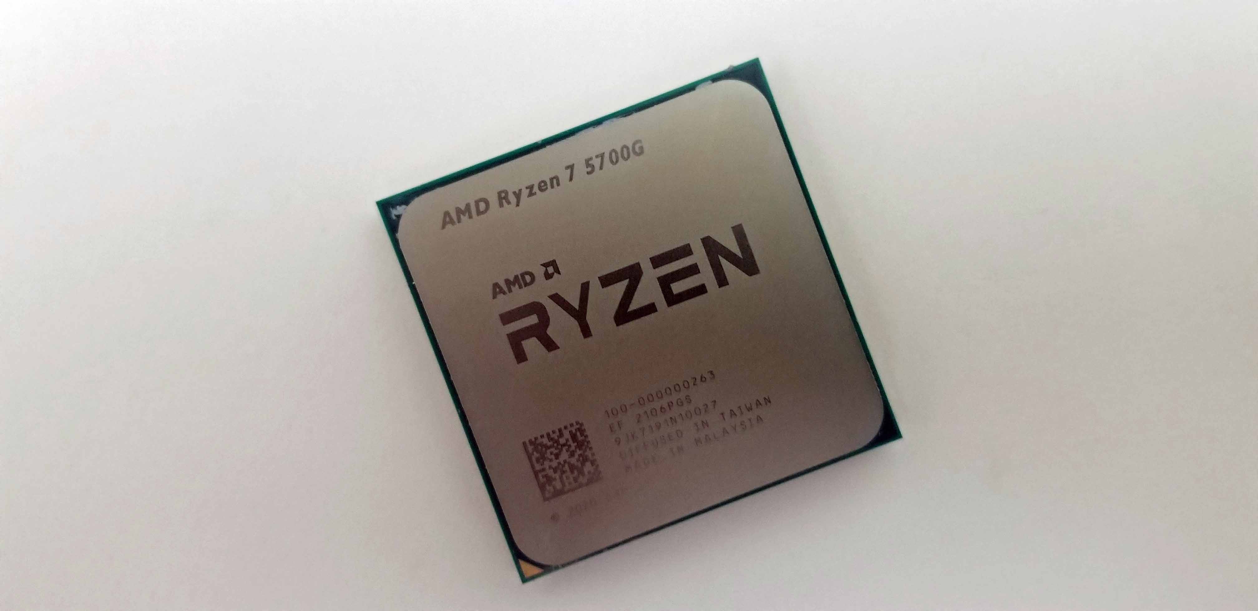

Spannend könnte auch die 5700G CPU von AMD sein mit integrierter GPU, hat jedoch den kleineren Cache gegenüber den X-CPU‘s

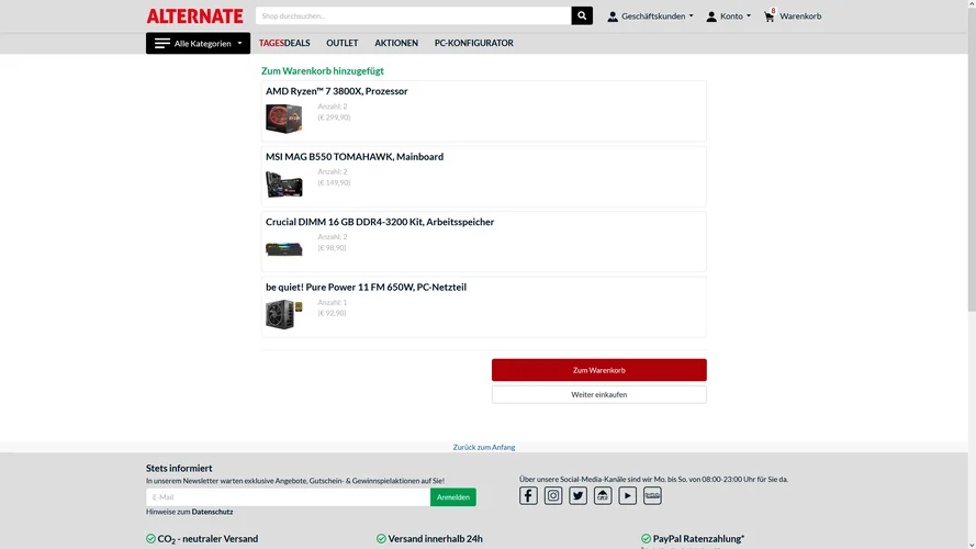

3800X langt dicke..ein B550 board geht auch..damit könntest du sehr viel einsparen . Hier sticht das MSI MAG Tomahawk B550 hervor
Ram habe ich selbst 16BG und langt bei mir dicke..
würde nicht über die 3200MHZ gehen ab 3600 was schon overclocking ist kommt der inifinity fabic ins Spiel..Da haben viele Boards Probleme auch X570er Boards ,würde ich beim Audiorechner die finger von lassen...Der Rechner ist stark genug da muss man sich nicht irgendwelche Probleme herankitzeln auch wenn es bei dem einem oder anderem gehen mag..halte ich nicht viel von solchen spielerein.
X570 Board ich habe einees MSI MEG Unify mit einem 3900X und läuft mit Cubase tadellos..
Das währe so mein Preis/Leistungs Vorschlag
dazu noch eine DX12 fähige um jetzt nicht ganz so eine Gurke einzubauen
MSI GeForce GTX 1650 D6 Ventus XS OC, 4GB GDDR6 260€​

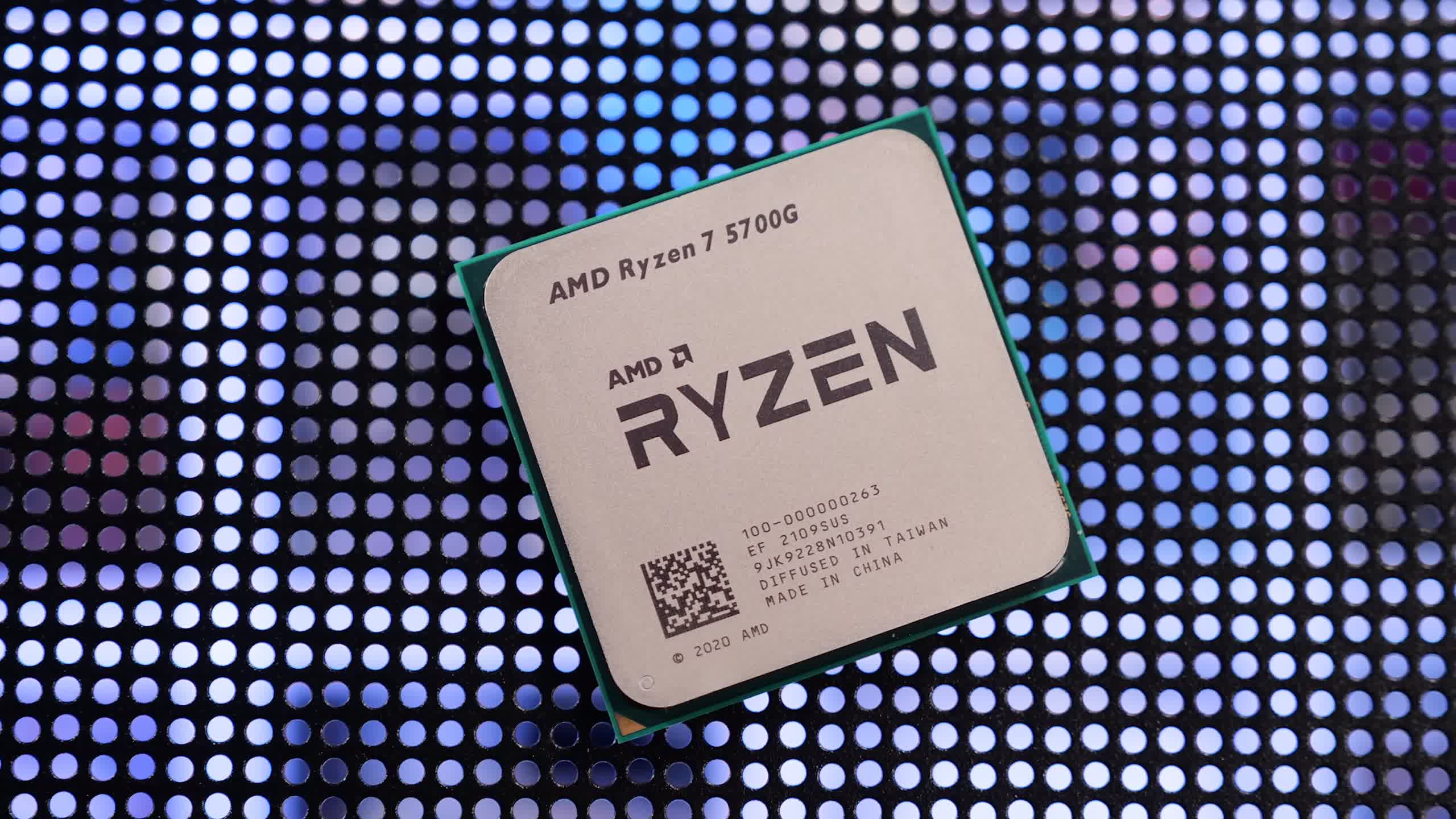

Ich würde einfach noch 2 Wochen warten. Dann kommt der 5700G in den freien Verkauf. Ist quasi ein 5800X, also 8 Kerner, mit halbem Level3 Cache und PCIe Gen 3 statt Gen 4 und Onboardgraphik und wird wohl so zwischen 350 und 400 Euro kosten. TDP: 65W.
Der Gen 4 Hype ist eh völlig überzogen und nur für Extremzocker, 4K/8K Videorenderer (mit einsprechender Graphikkarte) und Leute, die dauernd terabyteweise Daten zwischen SSDs hin- und herkopieren müssen wichtig. Da kannst du dir für rund 850 Euro ein System zusammenbauen, das rasend schnell und im Normalbetieb praktisch lautlos ist.
