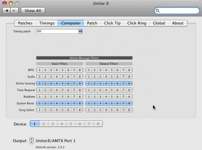

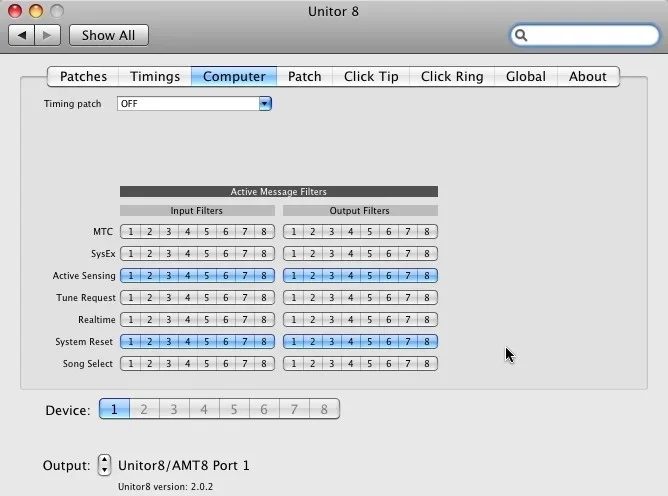

doch! die midiclock vom Trs8 will ab und an Midiclock an den unitor senden (isn garantiefall) die könnte ich jetzt über SysEx abstellen und zwar: „input filters“ „SysEx 4“
Bitte nochmal leden, und zwar langsam. Du kannst MIDI Clock nur über Realtime Filter abstellen, mit Sysex hat das nichts zu tun.
Ich würde auch die Filter, wie sie ganz oben im Bild gesetzt sind, gesetzt lassen, also Active Sense etc.
