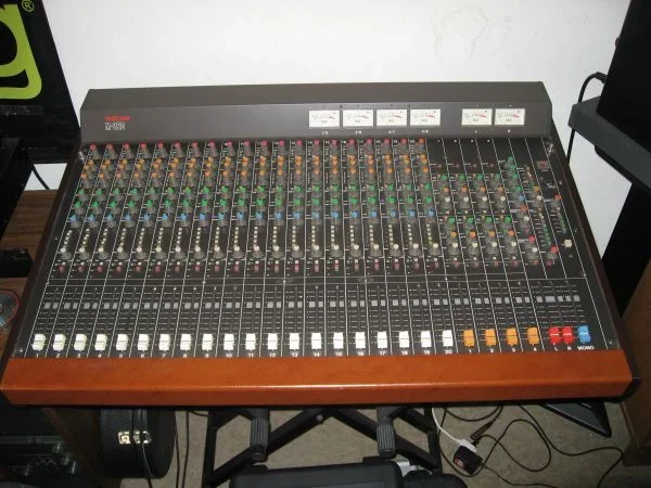

Ich habe diese Kiste hier und bin sehr zufrieden. Tascam M 320- bezüglich Aussteuerung Ideal!
