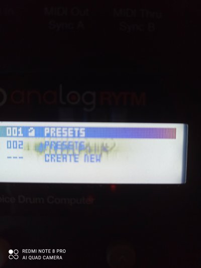

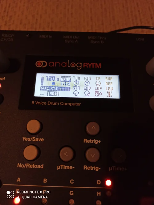

Mein analog rytm mk1 bekommt schwarze flecken auf dem display.
Das ist erst seit heute. Ich habe bei der Nutzung bemerkt, dass ich das Netzteil vom Octatrack mk2 ausversehen benutzt habe.
Dieses ist allerdings unterdimensioniert.
Ich hab ihm 1000 mA gegeben, brauchen tut er eigentlich 2,5 A und 6 watt zu wenig. Hat trotzdem alles funktioniert, nur ist mir direkt aufgefallen, dass der screen defekt ist.
Ich dachte immer das ein Netzteil, das unterdimensioniert ist, keinen Schaden anrichten kann. Aber das wäre dann ein komischer Zufall.
Hat jemand schon mk1 displays ausgetauscht oder probleme damit gehabt.
Ich schreib auch gleich elektron. Garantie ist leider seit einem Jahr vorbei.

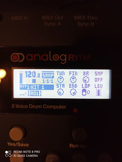

Das liegt nicht an dem vertauschten Netzteil. ;-) Lass die Rytm mal eine Weile laufen! Und der eine Amper bei 12V entspricht genau dem, was die Rytm an Strom im Betrieb zieht. 2,5 A bei 12V wären satte 30W. :denk:

Ist tatsächlich nicht unüblich. Einfach bei Elektronauts mal "burned LCD" eingeben. ;) Ich würde mit dem Gerät jetzt einfach mal exessiv etwas Mukke machen. Sollte es sich nicht geben, kannst du auch mal den Elektron Support anschreiben.

Na ja, 90 Euro würde ich natürlich erst ausgegeben, wenn es alternativlos wäre. Wenn du das Gerät sowieso öffnest, um ein neues LCD zu installieren, kannst du auch mal am Kontrast Potentiometer drehen.
Bei mir war damals das Display so schwach und voller Artefakte das sich mit dieser Methode nichts mehr retten ließ. Der Rytm ist bei mir ein Arbeitstier, da sind die 90 Euro gut angelegt.

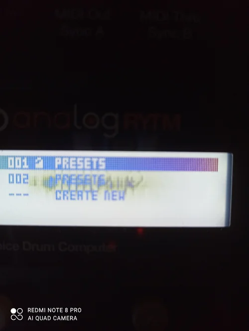

Hallo, bei meinem wurde das Gerät während der Garantiezeit über den Händler zu Elektron eingeschickt und dort kostenlos das Display getauscht.
Elektron kennt das Problem und auch langes Laufenlassen des Rytms wird jetzt nicht mehr helfen.

Ja, natürlich ist es bekannt. Ist bei LCDs grundsätzlich nicht sonderlich ungewöhnlich. Zugegeben ist es jetzt bei den Elektrongeräten schon sehr geballt. :denk: Hatte ja schon mehrfach betont, dass der Elektron-Support sehr gut ist.
Ich habe von denen sogar schon Ersatzteile gratis zugeschickt bekommen! :cool:
Dass eine vermehrte Nutzung jetzt nichts bringt, würde ich nicht pauschal ausschließen. Einfach ausprobieren es kostet doch nichts!

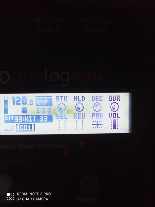

Also,
ich hab den seit zwei nächten fast die ganze zeit an und bin oft dran.
Es ist schon viel besser geworden. Ich war auch im test mode und hab länger mal schwarz und weiß abwechselnd gedrückt.
Dann ist mir eingefallen. Ich hatte das bei meinem A4 auch schon. Schmierig sahs aus. Wusste nicht was das war.
War aber schnelll weg und hab dann nicht mehr dran gedacht.
Den a4 nutze ich ziemlich oft.
Alleine weil der er ein richtig guter midisequencer ist.
600 euro sind ein schnäppchen, wenn man den eingebauten sequencer nutzt.
Ich bin froh das es weg geht.
War wohl ein stummer schrei nach liebe.
Ich kaufe jetzt trotzdem ein original display für 19 euro als ersatz und nutze das andere bis es nichr mehr geht.
Achso für manche wurde das problem auch komplett gelöst, wenn sie den kontrast auf dem board etwas runtergedreht haben.
Ein anderer hat berichtet, dass es nach monaten sporadischen Benutzens komplett verschwunden war. Vieler solcher berichte.

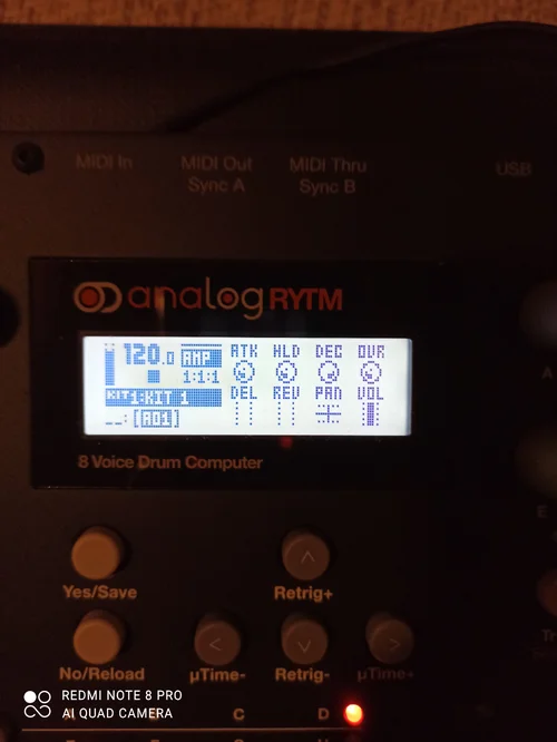

Ps. :
Die farbe ist nicht so ungleich wie es auf dem foto aussieht.
Wenn man sehr schräg aufs display schaut, sieht man allerdings wirklich farbunterschiede.
