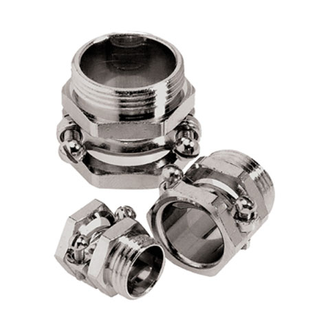

auch die subd kabelpeitschen würde ich mir selbst konfektionieren, aber bei 16 anschlüssen sind das 4 subd (summingamp miteinberechnet) 96lötstifte, eine fummelige lötarbeiten und dass ohne mitberechnung der unterbringung eines multicore in solch einen subd stecker.
und da meine da wandler allesamt klinke als anschlussmöglichkeit bieten sehe ich auch keinen grund mir subd anzutun, also ich zumindest nicht.
meine alternative lösung wäre eine fixe kabelpeitsche per einbauverschraubung und 24 fachen multicore auf die richtige länge konfektionierten.
eventuell noch eine breakoutbox falls ich mal langeweile haben sollte.
