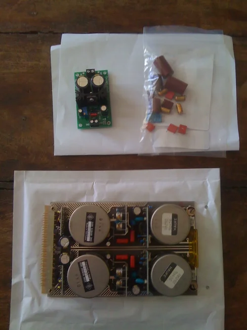

So, nun kann es los gehen. Karte sowie PSU sind heute angekommen.
Wie 51xAudio schon erwähnt hatte, empfiehlt es sich ggf. die Elkos auszutauschen.
Bei mir wurde das schon gemacht.
Anbei ein Bild, mit der Karte, der PSU und den alten Elkos, die getauscht wurden.
Wenn noch jemand es für sinnvoll hält die Elkos zu tauschen und Fragen hat .. her damnit !
Achja, zusätzlich wurde das Filter entfernt. v475: -5dB @ 40kHz, -13dB @ 10Hz
Die -13dB @ 10Hz sind aber noch drin und machen ja auch Sinn.

nein das nehm ich dir nicht übel, aber du hast eine ff400 in betrieb, die eine andere generation ist als die ff800, ich entsinne mich das ff400 auch andere da wandler verbaut bekommen hat.
-5db bei 40khz sehe ich unkritisch, vielleicht auf der frontplatte auf bypass schaltbar machen.

bei der gelegenheit könntest du uns die genauen angaben für die getauschten bauteile auflisten, bzw. alles was noch so an kleinmaterial anfällt?!
danke, fg thomas

schaltbar machen ist nicht ganz so einfach (2 Kondensatoren müßten aus, einer umgeschaltet werden)
gebt mir noch bis zum Wochenende Zeit, dann erstelle ich eine Bauteilliste für das Netzteil und für den Elko-Austausch.
Elkos austauschen sollte man aber nur wenn das richtige Equipment und Erfahrung vorhanden ist,
die 20 bis 30 Jahre alten Leiterbahnen hängen ganz schnell in der Luft.

Fragen über Fragen hier.. ich bin grade fleißig dabei alle Bauteile zusammen zu suchen.
Ich stelle mir ja 16 Stereo Eingänge vor und einen On/Off-Schalter. Mehr will ich garnicht.
Sogar einen Volumeregler brauche ich nicht unbedingt oder ist das schon ratsam ?
Werde nur meine DAW damit summieren. Und dort kann ich ja über den Master bestimmen wieviel in den Summierer reingehen soll
die Karten sind recht Pegelfest, Dein AD Wandler wird vorher klippen.
jetzt kann man den Ausgang dämpfen, oder aber weniger reinschicken.
zu den 16 Stereo Eingängen würde ich noch ein paar in Mono hinzufügen,
ist das einzige was ich bei mir [manchmal] vermisse.
mighty mouse schrieb:
Am besten löse ich die 16 Stereo Eingänge mit 2x D-Sub Buchsen zu jeweils 8 Eingängen, nicht?!
kannst Du machen wie Du willst, ob Klinkenbuchsen / XLR / SubD - egal.
SubD spart halt am meisten Platz und ist günstig, dafür fummeliger zu löten.
wenn SubD25 dann nimm die Tascam Belegung!
