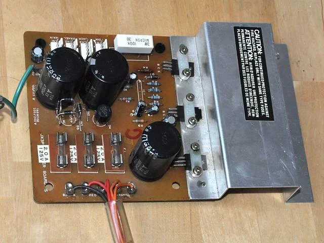

primär abgesichert reicht auch völlig.
sekundär zwischen Trafo undNetzteil habe ich noch nirgends gesehen (und ich wüsste auch nicht was das bringen soll)
aus einem Roland Jx3p, nur weil es hier gerade rumlag.... und das ist absolut keine Ausnahme.
Und bringen tut das folgendes: die Stromaufnahme der nachfolgenden Schaltung wird auf den maximal als zulässig erachteten Wert begrenzt. Das verhindert im Fehlerfall unnötige Folgeschäden.
Neben dieser ganz pragmatischen Überlegung aus dem Bastelalltag noch eine zur generellen Sicherheit:
Mit dem oben erwähnten 50VA-Trafo und einer, auf seinen Einschaltstrom ausgelegten 315mAT Primärsicherung hat man eine Maximalleistung von bis zu 70W im Gehäuse. Das ist thermisch nicht stabil. Welches Teil schaltet dann ab - und ist dieses Teil nach VDE oder UL für diese Aufgabe zertifiziert?
