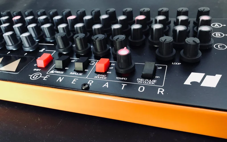

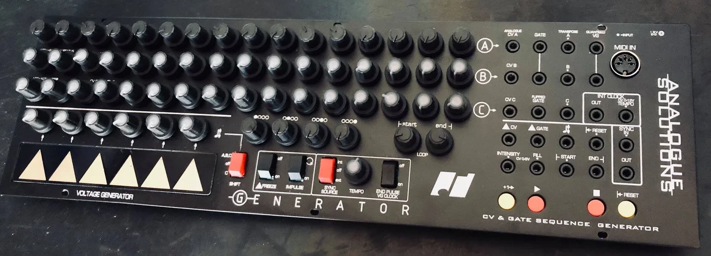

Dieser Sequencer hat nicht nur 3x16 Steps, er hat auch den aus der Fusebox bekannten Pattern Generator - der durchaus schlauer als ein Arper, aber "algorithmischer" als ein Sequencer ist. Damit kann man Mehr-Step Sequenzen generieren, die bestimmte Tonfolgen haben, bestimmte Betonungen haben und können transponiert werden mit 6 Sensortastern als Begleitautomatik eher im Stile Vince Clarke als im Stile Böhm.

Leider nur wenig Zeit gehabt. Wenn man das gute Stück aus dem Karton nimmt, hat man richtig Gewicht in der Hand. Das Ding macht einen grundsoliden Eindruck. Die Schalter kommen gefühlt nicht ganz an den Rest ran, was die Widerstandskraft gegen grobmotorisches Benutzen angeht. - Aber insgesamt gilt hier tatsächlich "built like a tank". ;-)
Wie gesagt, hatte ich nur wenig Zeit. Ich habe den Generator gleich mit einem Odyssey "verheiratet" und ab ging es. - Ich kann nur sagen: "Ich hatte meinen Spaß!"
Kann das Wochenende kaum abwarten. Dann kommt er nach Hause zum Megacity und den anderen Spielzeugen. ;-)
M.i.a.u.: oli, onkelguenni und Niki
Also ich kann nun sagen, das Ding lohnt sich! Es macht richtig Spaß damit zu spielen. Die Bedienung ist echt sehr verständlich und logisch. Es sind interessante Möglichkeiten eingebaut. So ist z. B. "Gate" an Ausgang C invertiert. Zusammen mit den "Beat-Einstellungen" ergeben sich interessante Ergebnisse. - Aber das gilt auch für den Generator an sich. ;-)
Was mir bis jetzt aufgefallen ist, ist dass der Tempo-Regler erst "kurz vor halb" anfängt zu starten. Vielleicht ist der Beat aber auch so langsam, dass meine Geduld nicht reichte. ;-) - Ich teste das noch.
Man hätte jetzt natürlich wieder einige Punkte, die anders sein könnten. Es wäre z.B. cool, wenn man die drei 16'er-Reihen jeweils abschalten könnte. Aber das lässt sich ggf. auch anders lösen. Wenn man alles anders haben will, muss man eben selber bauen. - Solange tut es der Generator allemal ;-)
Insgesamt ist der Generator schon ein Ding, an dem man viel schrauben und spielen kann und ich werde sicher noch viele Stunden auf Entdeckungsreise gehen. Für mich hat sich der Kauf definitiv gelohnt. Ich überlege noch, ob ich mir einen Treadstone dazuhole. Der passt wohl ganz gut dazu. ;-)

Spannungen erzeugen, wie bei der Fusebox der Intervalgenerator um damit die Sequence zu transponieren, je nach Stellung der Regler darüber. Die Dreiecke sind wie Pads, reagieren auf Berührung.
ja Spannungen erzeugen, das hab ich geschnallt ... aber wie kommt es das sich dadurch die sequence ändert.. bestimmte knöpfe aufleuchten, blinken
