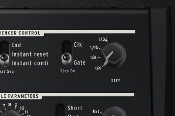

Hallo zusammen,
der MicroBrute-Sequencer kann ja per "Gate In" mit den Korg Volcas (Sync Out) syncronisiert werden, gibt aber nur die reinen 8 Sync-Signal-Steps (pro Volca-Pattern-Durchlauf) wieder, wobei die Volcas pro Sync-Signal zwei Steps spielen (also 16), letztendlich der MicroBrute also nur in der halben Geschwindigkeit läuft. Nun habe ich nach einigen Gedankenspielchen eine Möglichkeit gefunden, beide mit 16 Steps spielen zu lassen.
Dazu benötigt man jedoch (leider?) einen zweiten Volca Beats!
Dieses zusätzliche Gerät kommt als erstes in die Volca-Kette.
Verbindungen:
Beats 1 [Sync Out] -> MicroBrute [Gate In]
Beats 1 [Kopfhörer Out](!) -> Beats 2 [Sync In]
Beats 2 [Sync Out] -> normal weiter zu anderen Volcas [Sync In]
Einstellungen:
Beats 1: nur eine Kick aller vier Steps programmieren. "Click" max, "Pitch" max, "Decay" min. Diese Kick wird per Kopfhörer-Out-Signal dann als Sync-Signal an den zweiten Beats weitergegeben. Lautstärke muss nicht so hoch sein (nachher ausprobieren, wann der zweite Beats anspricht). Geschwindigkeit auf bspw. 240 bpm stellen. Der zweite Beats spielt dann mit der Hälfte, also 120 bpm und gibt diese Geschwindigkeit natürlich über den regulären Sync Out-Weg an die folgenden Volcas weiter.
Kurz:
Beats 1 sendet 2 x 8 Syncs bei 240 bpm = 16 Steps an MicroBrute (Da man den Beats selbst aber nicht hört, spielt die schnelle Geschwindigkeit keine Rolle).
Beats 1 sendet über Kopfhörer Out bei 32 Steps (2 Patterndurchläufen bei 240 bpm) 2 x 4 Kicks = 8 Syncs an den Beats 2, der nun mit 16 Steps per 120 bpm spielt.
Verwirrend?
(Funktioniert auch mit dem Monotribe.)
Liebe Grüße, Andi.
