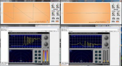

Im Verlauf dieses langen Threads ist zweimal das Thema "leckender Filter" aufgekommen: Bei geschlossenem Tiefpassfilter ist leise das Originalsignal zu hören.
Gibt es dazu eine Lösung, zum Beispiel durch Justierung oder Reparatur?
Oder hör ich hier einfach das Gras wachsen und ihr anderen User kommt damit problemlos klar?
Bei meinem Tinysizer (Nr.34) ist mir dies schon am Anfang aufgefallen. Habe das Instrument nun nach einiger Zeit wiedermal in Betrieb genommen, und da ich nun den Vergleich mit anderen Synths habe (u.a. MFB, Moog, Korg/ARP, MicroBrute, Arturia iSem) irritiert es mich ehrlich gesagt noch mehr, da keiner davon das Verhalten zeigt.

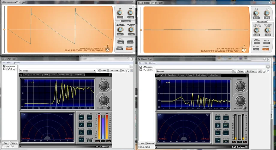

Im Anhang zur Illustration eine Frequenzanalyse mit einem Sägezahn bei offenem und geschlossenem Tiefpass, sowie ein Link zum dazugehörenden Audiofile: Filtersweep von offen nach zu, Resonanzregler auf 0.
Link zum Audiofile:
http://www.interruptor.ch/tinysizer-LPsweep10bis0.wav
herzlicher Gruss
Daniel / Interruptor

Nein, du hörst hier nicht das Gras wachsen, eindeutig!
Das ganze Ding ist bzgl. Übersprechen einfach unterirdisch!
Mich wundert's vor allem seitens des Herstellers wirklich sehr!
Hilfe zur Lösung der Geschichte ohne Schaltplan werden möglicherweise
wohl nur sehr erfahrene E-Techniker leisten können.
Gruss
  • #758
Das Übersprechen kommt allein schon durch die Steckmatrix und zusätzlich die gesteckten ungeschirtmten Kabel. Das ist beim EMS nicht anders. Da gibt es nichts zu fixen!
Hängt man halt nen VCA dahinter. Andere Filter schließen ja nichtmal ganz, so dass es gar nicht ohne VCA geht.

Der vorgeschlagene VCA nach dem Filter nützt dann nichts, wenn man einen sinusnahen Bass machen will. Da stören dann die "unfreiwilligen" Obertöne. Aber es muss ja nicht jeder Synthi alles können.. Nehm ich eben für diesen speziellen Fall einen Moog. :)
Bei höherer Cutoff-Frequenz gefällt mir der Filterklang sehr gut.
Schick das Audiosignal nach dem zugedrehten Filter durch einen der Slew-Limiter in der OSC-Sektion, leichter Slew.
Damit filterst Du die Obertöne raus.

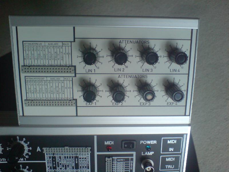

Das Einzige, was ich gemacht habe, war mehr Abschwächer anzubauen, die haben mir im ursprünglichen Konzept gefehlt... sieht dann so aus.

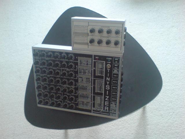

Wie ist denn das mit der Masse? Kann man zwei Tinysizer nebeneinanderstellen und über die Mini-Patchkabel miteinander verbinden oder muss man da über die IO-Ports und über (Mini?)Klinke gehen?
  • #775
Meinst du jetzt den MINI oder TINY? Die beiden hängen ja am selben Potential. Problem ist halt die länge den Kabel. Es wäre möglich sie im Huckepack zu stellen oder sogar zusammen zuschrauben (Bild oben). Es gibt sogar auch längere Kabel plus Verlängerungen. Meine Buchsen und Kabel haben die beste Qualität dafür und sind keine 100er Packungen vom ALI(BABA).
  • #776
