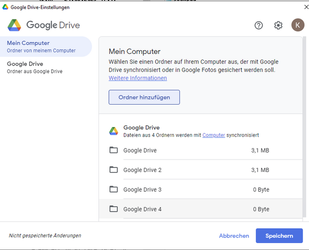

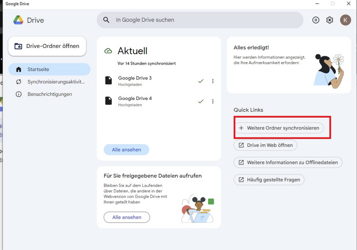

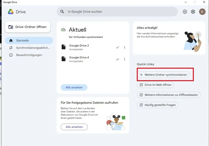

Bei Google Drive kann man einzelne Ordner Synchronisieren. Auch mit Magenta und Nextcloud. Bei Magenta/Nextcloud gibt es Probleme bei Dateien mit Lehrzeichen am Anfang. Das ist bei Sample Libs vorgekommen. Auch OneDrive will die nicht Synchronsieren.

Am besten ist natürlich wenn das alles schön automatisch synchronisiert wird. Da schau mal dir nochmal genauer Google Drive an. Mehrere Ordner geht ja.
