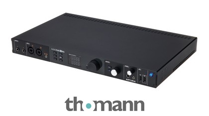

Arturia AudioFuse 16Rig
alter schwede, nicht schlecht....(aus/eingänge)
cool das es (ähnlich den motus ua.) nen internen mixer hat,
also auch dawless möglich ist.
naja, sehe mir erstmal das video von loopop an..
Viele schöne Details, angefangen mit den am Gehäuse verschraubten Buchsen, dem Power Connector und einem separaten Clock Out. Standalone Modus (USB Recording wird u.U. noch in einem Update nachgelegt) und 2x Adat IO, damit lassen sich dann schon einige Setups fahren.
Na so ein Mist...jetzt habe ich vor 3 Monaten das Audiofuse Studio gehlot - Bin absolut begeistert - aber das hier hätte ich bevorzugt ...:?
16+4 analoge Inputs
12 analoge Outputs + Phones Out
+ 2x ADAT I/O
+ WClock
+ MIDI Trio
+ MIDI USB
+ mehrere USBs für Kommunikation
für rund 1.2k
Das ist ein echt ordentliches Paket (auch bez. der Software und Treiber hierfür)
Auf den ersten Blick kann man da echt nicht meckern... insbesondere im Hinblick auf den Preis. Was mich jetzt interessieren würde, sind die Latenzwerte (Roundtrip) sowie die Qualität der Wandler. Da wird es sicherlich bald aussagekräftige Testberichte zu geben.
Die vier In-Buchsen an der Front sind wohl entweder/oder hinten. Es gibt also 16 Ins. Die 2 Outs vorne auch, haben aber ein zwei extra Features.
Der Master-Button schaltet das Display nicht automatisch bei Berührung auf die Master-Level-Wert-Ansicht, muss man im Menü anwählen.
Nett finde ich:
2 Mic-Pres, das reicht mir
Die USB-Midi-Buchse vorne rechts hat dieses MIdi-Host-Funktions-Ding, spart also ne USB Buchse am Rechner.
Es gibt 2 Midi DIN Outs und Standalone Midi.
Die Latenz intern (Standalone Audio-Mixer) liegt laut Herrn Krause zw. 0,3ms und 0,1mm (zw 44,1 und 192 khz). Roundtrip durch die DAW bei 5,9 ms (192khz/32smpls).
Es gibt ne Rechner-Software, bei der man nen externen DAW-CC-Controller auf den internen Mixer anlernen kann. Launchpad, Nanokorg oder so.
Mind. 8 Audio Audio-Outs sind DC-Coupled. Beim Master Out weiß ichs grad nicht. Gucke man selber, hier Manual in Englisch:
Loopop hat auch einen getestet:
Nick Batt auch ... der hat im Video einen Ableton-LFO durch das Ding an externe CV Ziele geschickt und im internen Mischer mit mehr Gain gepimpt. Das bollert heftig!
