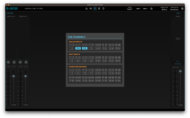

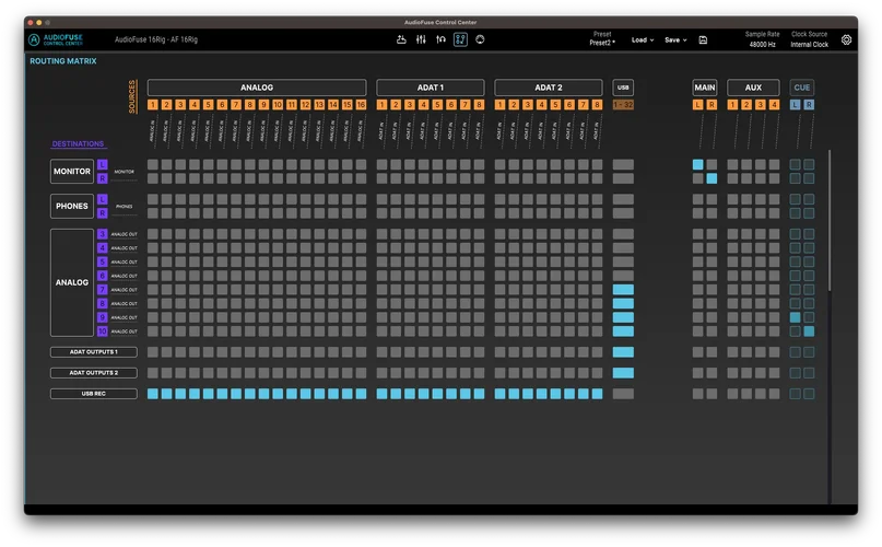

hat das schon jemand in gebrauch?
ist es möglich die individuellen inputs auf individuelle outputs zu routen?
beispiel: input 1/2 & 3/4 gehen zu output 3/4. input 5/6 geht nur zu output 7/8.
sowas wie group sends halt.

in gebrauch (noch) nicht, denke aber ab ca 07:36 in diesem video beantwortet deine Frage (teilweise) mit nein, wenn ich es richtig verstanden habe.
note that a source can be connected to as many destinations as you like
but a destination can only have one source

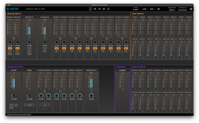

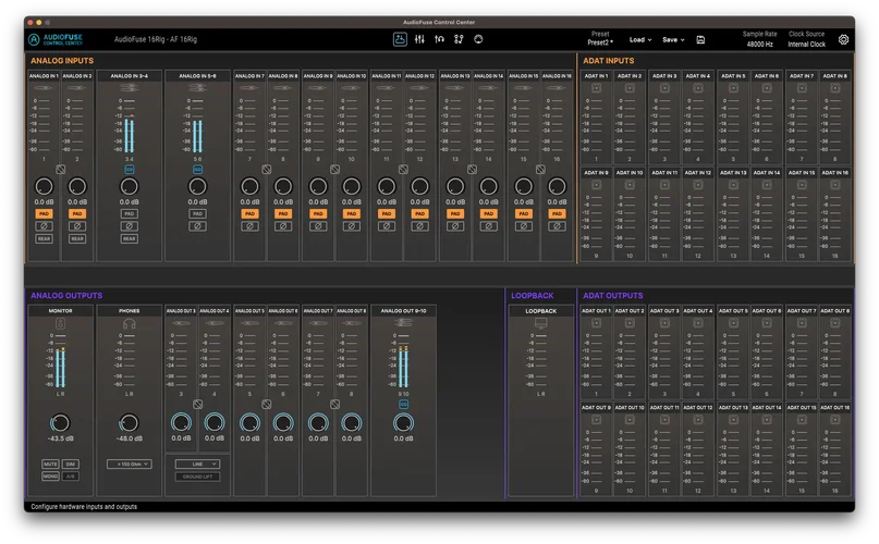

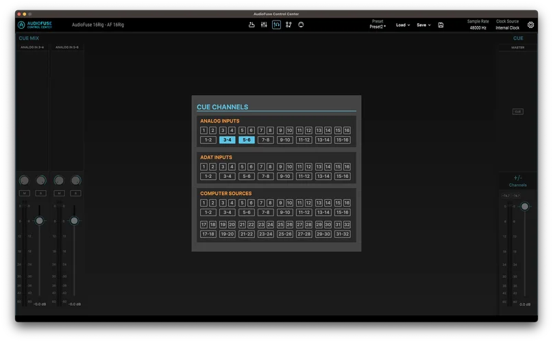

Das Interface ist hier in Benutzung und ich bin ein ziemlicher Fan. Du kannst zwar in der Matrix wie schon richtig erwähnt "nur" eine Source pro Destination direkt zuweisen, aber Du kannst daneben ja sämtliche Kanäle auch einem Main- und einem Cue-Mixer zuweisen und zusammenfassen. Diese beiden Mixer lassen sich dann auch wieder in der Matrix routen. Den Mainmix klassisch auf die Monitore, den Cue-Mix z.B. auf ein Ausgangspaar.
Ich hab das gerade mal schnell gebaut (das ist schon utlrageil). Analog 3/4 ist Synth 1, Analog 5-6 ist Synth zwei. Die gehen ein mal in den Main-Mixer, der dann in den Main-Out (Monitor) geht. Zum anderen sind die im Cue-Mixer zusammengefasst, der in der Matrix mit Analog Out 9/10 verschaltet ist.
Damit hast Du eigentlich Deinen Effekt...
Screenshot 2024-02-07 at 16.31.50.pngScreenshot 2024-02-07 at 16.44.36.webpScreenshot 2024-02-07 at 16.30.53.png
M.i.a.u.: Kai-vD, rz70, Es war einmal... und 3 andere
  • #69
wow vielen dank für die screenshots.
sehe ich richtig, dass es 1x cue mix gibt – also 1x main mix und 1x cue mix insgesamt?!

Ich frage mal ganz einfach hier - Ich habe hier noch ein Audiofuse Studio mit einem angeschlossenen ADA8200 Interface am laufen-läuft alles soweit.
Nun habe ich aber gesehen oben im Bild und einem weiterem Thread hier im Forum, das ich darauf schleissen kann das man auch 2 x ADA8200 also ADAT Interfaces anschliessen kann. ) (Mono bei 24Bit, 44/48 kHz ) ?
Beim Audiofuse Studio habe ich an der Hardware auch jeweils zwei ADAT Paare. Allerdings sind in der Software auch nur 8 ADAT Kanäle zu sehen und auf der Hersteller Seite werden auch 18 inputs angegeben.
Also kann ich davon ausgehen, das ich kein 2tes ADA8200 anschliessen kann. ?
Oder geht das doch.

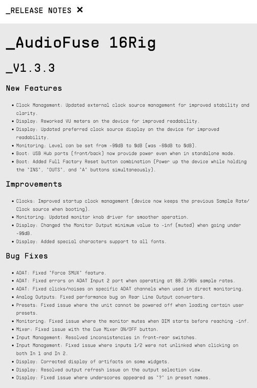

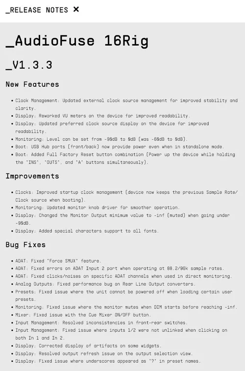

Monitoring bis -90dB runterdrehen zu können ist eine sehr willkommene Neuerung.
Dass hier nur kleinere neue Features und ansonsten Bugfixes kommen lässt auf eine 2.0 hoffen bei der sie mehr auf die ganzen "Wir denken darüber nach"-Features beim Routing und der Midi-Kontrolle eingehen. Im Forum haben sich doch einige Vorschläge angesammelt.

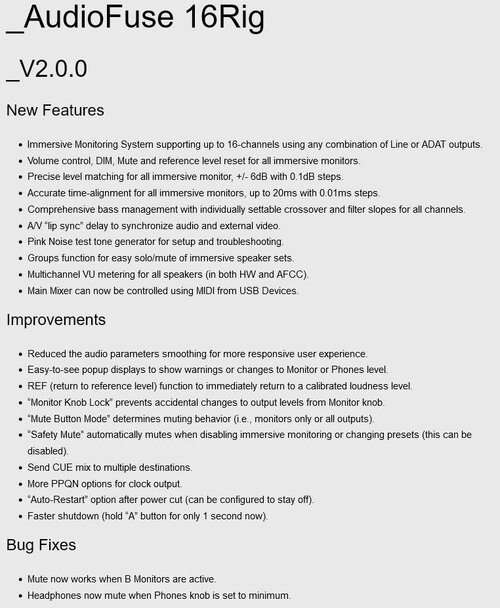

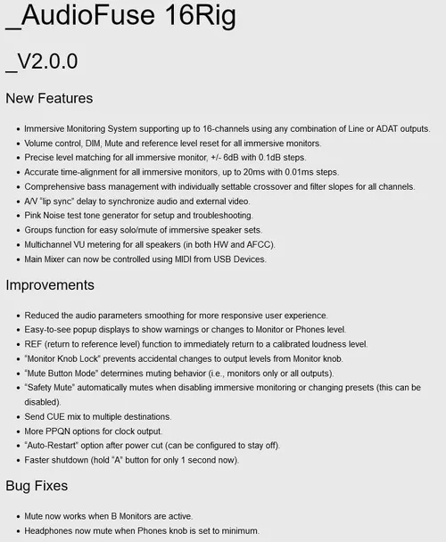

Die neuen Features sind wirklich schön, habe gerade auf 2.0 upgedatet. Relevant für mich:
Midi-Control des Mixers über USB Midi Devices
Auto Restart nach Power Off (also kann ich das Teil endlich mit dem "Studio-Hauptschalter" schalten)
