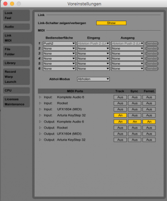

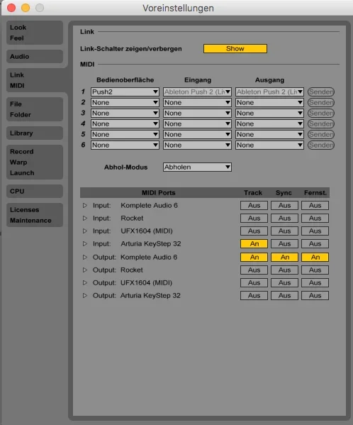

Ich bekommen den Keystep in Ableton Live gar nicht zum laufen.
In der Voreinstellungen erscheint er. Dort aktivieren ich ihn auch.
MIDI Daten kommen auch rein, aber sie werden nicht auf den aktiven MIDI Track weitergeleitet, also nicht an den VST oder Synth.
Muss ich einen bestimmten Kanal beim Keystep einstellen?
Mit Push flutscht alles problemlos.

Ich habe auch den Arturia Keystep und Push 2 im Einsatz. Der Keystep funktioniert bei meinen VST´s einwandfrei - meine Einstellungen sehen so aus:

Danke! Einstellung sind mit meinen Identisch. Passiert aber nüschte.

Das ist seltsam. Ich habe jetzt mal den Midi-Kanal vom Keystep verstellt, aber egal welchen Kanal ich einstelle, der Keystep funktioniert immer mit meinen VST´s in Live.

Fehler gefunden. "Monitor" war auf Auto. Was Push egal ist. Anber einem sonstigen USB Controller wohl nicht.
Allerdings läuft der Arp und Seq nicht wenn ich die DIP Schalter auf USB stelle. Nur bei "Internal" aber dann ist er ja nicht in Sync mit Ableton
update: ok, läuft doch. hatte nicht bei OUT sync aktiviert sondern bei IN
