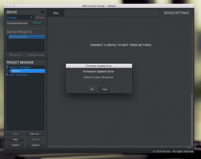

Den Keystep habe ich jetzt ein paar Tage und bin ziemlich zufrieden.
Tolle Funktionalität zu einem unglaublich niedrigen Preis.
Er dient mir hauptsächlich als Minimasterkeyboard am Modular, aber auch im Zusammenspiel mit diversen anderen digitalen und analogen Sequenzern.
Sehr positiv finde ich, dass man jetzt (im Gegensatz zum BSP) im MCC einstellen kann, was beim Sequenzwechsel passiert.
Dass man den Arpeggiator im 1step(gate)-Modus nicht nutzen kann wird ja wohl demnächst gefixt.
Probleme hatte ich mit dem Upgraden. An zwei Macs funktionierte das nicht, an einem Windowsrechner sofort.
Ist das bei mir ein Einzelfall oder gibt es da einen "Mac-Bug"?

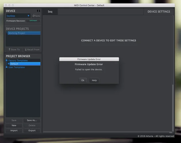

Happy schrieb:
Sammy3000 schrieb:
Mein Keystep kommt morgen oder Dienstag. Ich kann dann gerne berichten, ob das Updaten an meinem Mac funktioniert hat.
Ja, danke. :-)
Das Updaten geht bei mir leider auch nicht (iMac Late 2012 / El Capitan).
Egal, ob ich es im Midi Control Center automatisch versuche oder über das Menü auf die heruntergeladene Update-Datei verweise - ich bekomme immer die gleiche Meldung:

Ich hatte das selbe Problem beim Updaten meines Korg Minilogue
Ursache war, dass der Korg nur einen vergebenen USB-MIDI-Platz innerhalb des Systems von 0-9 akzeptiert, was oft nicht klappt, wenn vorher bereits mehrere andere USB-Geräte im System registriert sind/waren.
Lösung: Mit dem Korg Updater Programm alle registerten USB-MIDI-Ports löschen, danach ging es dann.
Vielleicht klappt dieser Workflow ja auch bei den Arturias?
https://www.sequencer.de/synthesizer/viewtopic.php?f=2&t=110768&start=1450#p1353409

Prima dass es nun funktioniert ... dann lege ich Deine Anfrage mal in den "erledigt" Ordner, okay?
Wie ich schon oben geschrieben habe, habe ich das, was dem Kollegen Sammy 3000 geholfen hat, vielfach an zwei verschiedenen Macs durchgeführt, ohne dass darauf hin das Upgraden funktionierte.
