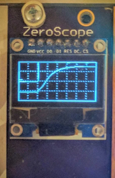

  • #186
Re: Arturia KeyStep - Controller / Poly Sequenzer / Arpeggia
Hallo Fr@nk,
ich trau mich ja schon gar nicht mehr, aber ich hätte da noch ein Problem/Frage/Anmerkung. Wenn ich mir Gate und CV Ausgang ansehe, dann dauert es ca 4ms bis sich das CV-Signal auf einen neuen Wert eingeschwungen hat, während Gate sofort mit steiler Flanke anliegt. (siehe Bild, Zeitbasis ist 1ms/Kästchen) Das ist meiner Meinung nach ziemlich lang und könnte vor allem im Zusammenspiel mit digitalen Modulen ein Problem sein, wenn diese das CV-Signal zum Gate-Zeitpunkt abtasten.
Fr@nk schrieb:
Hallo zusammen,
hier ein paar kurze Anmerkungen:
Hallo Fr@nk, gibt es auch ein Feedback zu dem Problem dass die CV nicht stabil anliegt wenn das Gate-Signal kommt?
  • #202

  • #205
Fr@nk schrieb:
Da kann ich im Moment gar nichts zu sagen ... kann das weder überprüfen, noch beurteilen ob sowas "normal" oder "im Rahmen" ist oder wie das bei anderen vergleichbaren Instrumenten ist. :oops:
  • #206
av500 schrieb:
Hallo Fr@nk,
Hast Du schon mal eine Vergleichsmessung bei einem anderen Sequencer gemacht? Gibt es da auch diesen "Slew"?
  • #207
Brother303 schrieb:
av500 schrieb:
Hallo Fr@nk,
hab nur meinen eigenen Sequencer zum Vergleich, da sind es 20us. Wenn ich nach "sequencer CV slew" suche finde ich diesen Beitrag im Arturia Forum: http://forum.arturia.com/index.php?topic=87149.0 - ist also auch schon beim BeatStep Pro ein "Problem".
Mittlerweile weiss ich auch ziemlich genau wo der Slew herkommt, liegt an der verwendeten Schaltung um das Pitch Signal zu generieren und softwaremässig lässt sich da auch nix gegen machen. Man könnte höchstens das Gate Signal um diese 5ms verzögern, aber das wird dann evtl auch nicht allen gefallen.
Hier hat man leider einen Euro zuviel gespart :(
  • #208
Ah, ok... Das ist natürlich eher suboptimal.
Bei welchen Anwendungen wirkt sich dieser Slew denn negativ aus? Wenn ich z.B. ein ganz normales Monosynth-Patch an meinem Modular damit sequenciere, dann fällt mir da überhaupt nichts komisches/negatives auf.
  • #209
ja, weil da sich ja nach ~4ms die Frequenz von deinem VCO "beizieht", wenn du dann auch noch etwas Attack hast, dann geht das alles evtl. in der Attack-Phase unter bevor Du das hörst. Aber wie oben verlinkt, jemand im Arturia Forum hört das wohl doch. Ebenso dieser Post: https://www.muffwiggler.com/forum/viewt ... 76#2283576
aber alles was auf das Gate triggert und die CV nicht kontinuierlich verarbeitet wird Probleme haben, z.B:
- ein Sample&Hold Modul
- ein Quantizer der sich am Gate orientiert - ja, man muss keine CV aus einem Keyboard quantizen, aber bei Modular ist alles erlaubt :)
- http://synthtech.com/eurorack/E102/
  • #210
ernsthaft? also ich kann es bei groesseren intervallen (spaetestens ab 2 oktaven) deutlich hoeren. meine fruehere einschaetzung, dass es erst bei ueber 2v pitch cv hoerbar ist, war auch falsch. das war wohl nur ein psychoakustischer effekt - dass man sowas bei hoeheren frequenzen einfach deutlicher hoert.
bin noch am ueberlegen, ob ich es darum zurueck schicke oder es behalte und mich auf seine midifunktionalitaet konzentriere - und dann halt ein anstaendiges midi-cv-interface dahinterhaenge. doepfer, kenton, muc - die schaffen solche intervalle allesamt ohne solche unerwuenschten glissandi...
seufz - irgendwie hat man diesen eindruck bei arturia oefters, oder?
ist ja prinzipiell super, dass die versuchen, instrumente mit so tollem funktionsumfang moeglichst guenstig anzubieten. aber irgendwie hat man immer wieder das gefuehl, dass sie dabei dann doch ein bisschen uebers ziel hinausschiessen in richtung kostenreduktion und zu ungunsten der qualitaet. ich haette gern 30 bis 50 prozent mehr gezahlt, wenn ich dann nicht mit solchen macken leben muesste...
