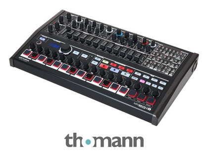

Gerade entdeckt, Noir Edition der Minibrutes:

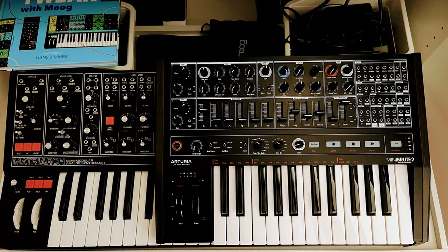

Heute angekommen...bis auf die leicht prellenden Gummitasten für die Transportkontrolle des Sequencers, finde ich die Verarbeitung exzellent. Poti und Faderkappen ganz ohne Gummierung (Danke Arturia für´s Dazulernen), Poti und Fader schön ölig schwergängig, alles sehr fest und stabil zusammengebaut, Spaltmaßfetischisten hätten Langeweile mit dem Instrument. Toll!
Die Noir Edition gefällt mir optisch deutlich besser, der Synth sieht damit erwachsener aus und macht sich optisch gut neben dem Matriarch Dark Edition. Patch Kabel übrigens auch ganz in Schwarz. So, da ham wers wieder, bin dann mal nach Diktat auf Klangreise verreist.
P.S. Der Gehäuseboden ist aus Stahlblech, Oberteil und Seitenteile sind aus Kunststoff, dennoch ist der ganze Synth mit ca. 3,5KG recht schwer, da fragt man sich, wo das Gewicht herkommt? NT ist extern.
