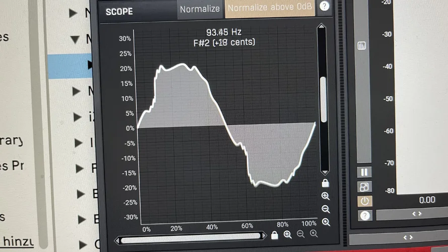

Das ist bei 50% osc mix Level. Man sieht das Wavefolding (nichts anderes ist der „Metalizer“).

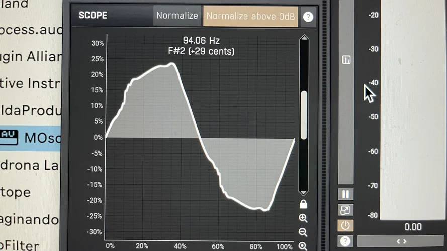

Und hier bei ca 2% aufgedrehtem Metalizer.

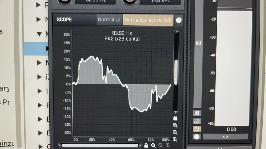

Und hier ca 10% aufgedrehtem Metalizer

Also da ist tatsächlich etwas nicht ganz sauber kalibriert. Ich werde mal Fr@nks Angebot beanspruchen und da geht doch bestimmt etwas. Ich hab übrigens die Noir Edition. Also ganz frisch aus der Fabrik.

@Notstrom Wenn du den Metalizer auch hörst dann ist das bei deinem halt auch nicht Ordnung.
@Fr@nk An ein Feature glaube ich hier nicht.
Hier mal die Triangle vom MB eines Kollegen, da ist kein Metalizer zu hören.
Jo, klingt deutlich weniger obertonreich als bei meinem MB2 Noir. Wenn Arturia da nix machen kann, dann nehme ich das als Charakter so hin, es stört mich nicht, ich bin da kein Purist.
  • #488
Hab mal gecheckt: Mein Metalizer (MB2, ca. ein Jahr alt) ist auf Nullstellung nicht zu hören…
