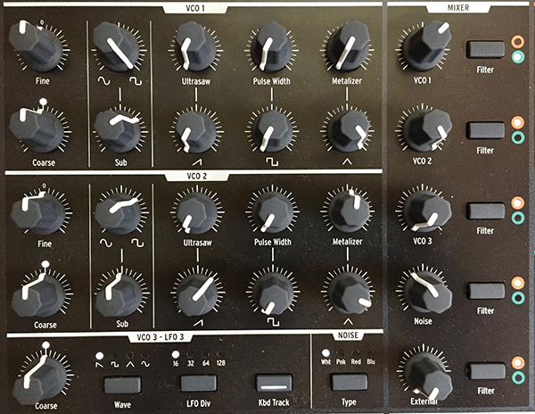

Aber egal wieviele Stimmen nun rauszuholen sind.
Es ist unstrittig, dass der Matrixbrute ein monophoner Flagship Synth ist.
  • #65
Und wenn der Thomann-Praktikant da 12383474856237zwölfendrölfzig Stimmen reintackert.
Das Ding ist monophon, und maximal zwei Stimmen sind inkl. Keysplit rauszuholen.
Es ist aber darüber hinaus dreistimmige Paraphonie möglich, oder nicht? Ich glaube, das ist, was @musicdiver meinte. So jedenfalls habe ich es auch verstanden.
  • #66
Klares Jein.
Theoretisch schon, allerdings ist die Architektur des dritten VCO gegenüber den ersten beiden deutlich reduziert, sodass das darstellbare Soundspektrum schon ordentlich eingeschränkt ist.
Von mir aus mag man das dreistimmig nennen; ich würde das nicht tun.
Außerdem sind nach wie vor nur zwei Filter da; für mich ist der Matrixbrute das was er ist: Ein monophoner Synth.
  • #67
(...) für mich ist der Matrixbrute das was er ist: Ein monophoner Synth.
Natürlich. Ich fasse mal zusammen: monophoner Synth mit zwei Filtern und 3 OSCs, wobei der dritte OSC reduziert ist. Duophon bzw. quasi duotimbral spielbar im Splitmode, indem die beiden ersten OSCs auf die beiden Filter verteilt werden und das Keyboard gesplittet wird. Dreistimmig paraphon (nicht polyphon!) spielbar mit Einschränkungen, da der dritte OSC nicht gleichwertig ist mit den ersten beiden.
M.i.a.u.: vogel
  • #68
Kurze Zwischenfrage. Einen Ringmodulator besitzt der MatrixBrute zwar nicht. Aber man bekommt die Wellenformen einzeln vor dem Filter raus und rein wieder über den external IN.Ist das richtig??
  • #69
Man könnte ja auch gut die Oscillatorsektion des Microbrute als Eurorack Modul rausbringen, damit würde sich Arturia aber wohl ein bisschen ins eigene Fleisch schneiden.
  • #70
... oder die Effektsektion des Matrixbrute ... Eurorack oder 19" oder Bodentreter ... ;-) Fänd ich klasse.
  • #71
Leider nein. Das ist einer der wenigen Schwachpunkte am MB, dass Audio von OSCs oder Filtern nicht einzeln abgreifbar ist. Die Ausgänge sind nur CV. Man kann lediglich die Audiosumme vor der Effektsektion rausnehmen (am Insertpunkt).
  • #72
Bist du sich??Was geben die Ausgänge VCO1/2 Ultra/PW/Metal dann aus???Im Manual ist das gaanz dürftig beschrieben.
  • #73
Die geben die Spannungen aus, die per Matrix auf die entsprechenden Ziele geroutet sind. Du kannst also zum Beispiel die internen OSCs stummschalten und irgendwelche externen Oszillatoren im Modularsystem ansteuern und dann per Audio in wieder zur Filtersektion des MB schicken. Oder du routest zB einen LFO auf "Metal", wenn du "Metal" im MB nicht brauchst, und hast dann das LFO-Signal (auch) draußen verfügbar. Die Namen der Ausgänge bezeichnen immer nur das Modulationsziel im MB, wofür die CV dann draußen benutzt wird, spielt keine Rolle.
  • #74
Danke...jetzt weiss ich wie das gemeint ist. Ich hatte grad mal das Manual gelesen. Das ist irgendwie undokumentiert, würde ich denken.
Danke nochmal!!!
  • #75
Danke nochmal!!!
Gerne, nix zu danken! Ansonsten finde ich den MatrixBrute ganz wunderbar, er ist nur leider dann doch nicht ganz so modularfreundlich wie ich auch zuerst dachte, als ich das Patchfeld hinten sah. Trotzdem geht damit einiges…
