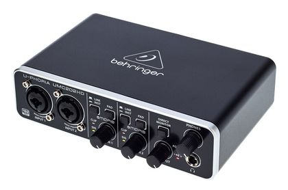

Habe mir jetzt einen Deepmind gekauft. Nun brauche ich noch ein passendes Audio Interface plus Kabel.
Typische Kandidaten?
[url=https://www.thomann.de/de/behringer_synthesizer.html]Behringer* U-Phoria UMC202HD

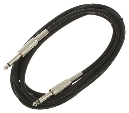

the sssnake IPP1030
Passt das Kabel? Irgendwie hab ich noch das Sonicstate Deepmind Video im Kopf und irgendwas mit unbalanced Kabel?
Kabel: Zwei davon, weil durch die Effekte wird das Ding Stereo sein ;-) Balanced/Unbalanced macht bei kurzen Strecken eh keinen Unterschied. Zu den Audio Interfaces kann dir @microbug wahrscheinlich mehr sagen ;)
Wenn dann eher das UMC als das Focusrite*, die werden mit jeder Generation schlechter und leben nur noch vom guten Ruf. Wenn Du das beste Interface in der Klasse willst, dann das Motu* M2.
Der Deepmind hat symmetrische Ausgänge, daher könntest Du, falls Du Sachen in der Nähe hast, die einstrahlen könnten, mit 2 Stereokabeln arbeiten. Solltest Du den Deepmind per USB an den Rechner hängen (was ich nicht empfehle), dann auf jeden Fall symmetrisch verkabeln.
Die Frage wäre auch, ob es bei einem Hardwaresynth bleibt, dann wäre evtl ein größeres Interface anzuraten. Das UMC1820 zB kostet das gleiche wie das M2, hat aber 8 Kanäle und kann um weitere 8 erweitert werden.
Doch, und wie! – je nach Situation. Aber natürlich nur bei Balanced-Anschlüssen. Und je nach Situation. :lol:
Ich habe ja schon zu Genüge mein Beispiel mit der MPC5000 und USB beschrieben.
Unsymmetrisch -> BRUMMM. :teufel: Symmetrisch -> Ruhe. :weich:
Alles bei sehr kurzen Kabeln auf kurzer Distanz. :cool:
Hab' hier doch so ein paar Klangerzeuger unsymmetrisch angeschlossen, bei denen es keinen Unterschied macht ;) Wobei aktuell sind hier die Geräte die ich häufiger nutze symmetrisch angeschlossen, was an den XLR Eingängen des Mixers liegt ;)
