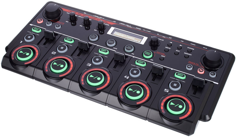

BOSS RC-505?

Es gibt nur sehr wenige Hardware-Audiolooper, die wirklich sauber mit externem Tempo zurecht kommen. Im Prinzip können zwar viel Looper als MIDI-Clock-Slave arbeiten, aber das gilt nur für sehr konstanten Clock. Sobald sich die Clockrate leicht ändert, zerlegt es viele Looper. Nur solche die auch gleichzeitig Pitchshifting können (= granular arbeiten), kommen mit potentiell sich änderndem, externem Clock zurecht. Und auch das ist nicht immer gewährleistet. Der Roland tut das nicht wirklich (sobald man auf Ext-Sync geht, "eiert" das Audio - ich hatte selbst mal einen RC-50).

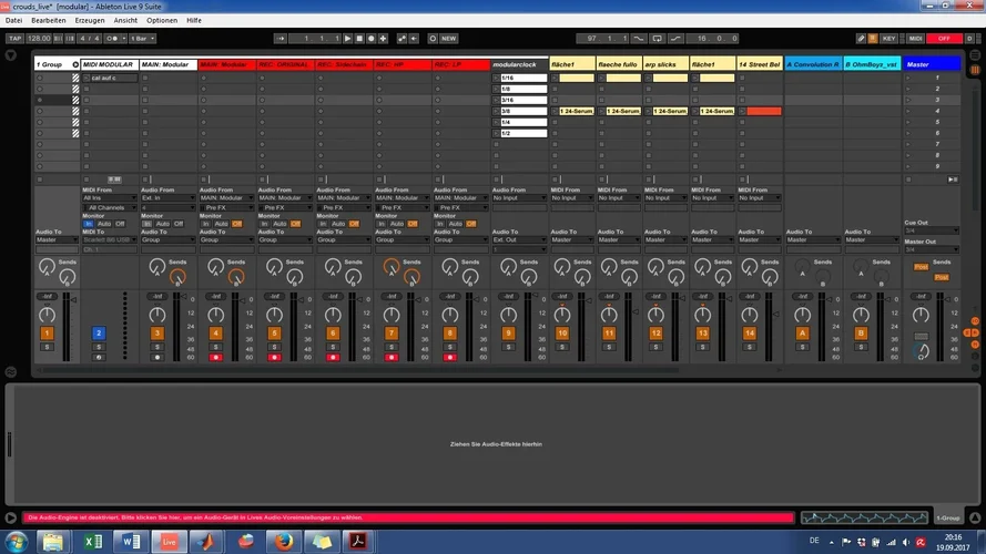

@freidimensional
Setup:
Modular --> Scarlett --> Lenovo Thinkpad T420 mit i7 Quadcore, SSD und 8 GB RAM
Modular System geht in die Focusrite Scarlett 8i6 mit 3ms Latenzeinstellung in der Scarlett MixControl. In Ableton habe ich einen Haupttrack in dem das Audio durchgeschleift wird. Dazu noch 4 Loopspuren, die einfach das Signal vom Haupttrack abgreifen. Loope ich nun auf einer der Loopspuren, starte den clip und vergleiche mit der durchgeschleiften Spur auf dem Maintrack, so hört man, dass der maintrack ein wenig delayed ist.

Bei Latenzproblemen am PC und etwas Abenteuerlust könntest Du alternativ ein Linux mit entsprechenden Anpassungen probieren. Ubuntu Studio wäre da der beste Einstieg. Meistens kann Linux noch ein Stückchen mehr aus der vorhandenen Hardware holen. Als vollwertige DAW gäbe es beispielsweise Bitwig, ansonsten gibt es auch viele freie Programme die bestimmte Dinge jeweils gut können.

Ja, aber dafür bekommst Du wesentlich mehr Features. Die Hardware hat nur den Vorteil das sie ggf. länger überlebt und wer Reduzierung der Komplexität mag ist hier unter Umständen richtig. Aber allein die hohe Stabilität im MIDI-Betrieb bietet kaum eine Hardware - sogar die Boss 505 nicht wenn sie als Slave läuft. Dann wird es schon sehr dünn überhaupt an die Hardware zu kommen. Weder der Boomerang 3 noch der Electrix Repeater sind wirklich verfügbar. In 7 Monaten Beobachtung aller einschlägigen Quellen hab ich genau zwei Electrix Repeater gesehen - international. :/

Ahh, das ist dann zumindest die zweitbeste Variante. Rolands RC50 bzw RC505 versucht ja Timestretching zu machen, ist dabei aber zu langsam. Das führt dann einerseits zu tonal "jammernden" und andereseits timingmäßig instabilen Loops.
