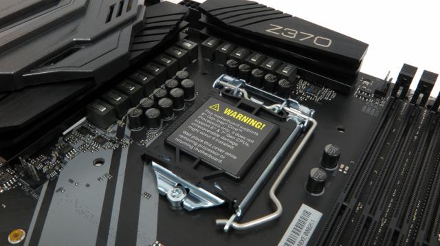

Ich plane, mir einen kräftigen Audio-PC zusammenzustellen. Ich nutze ein Komplete Kontrol A49 Midi-Keyboard, habe einen MicroFreak und ein UAD Apollo x4 Thunderbolt. Meine Main DAW ist Cubase (11 im Moment, aber ich plane demnächst zu updaten). Ich habe mir schon Gedanken bezüglich der Komponenten gemacht und hoffe ihr habt vielleicht ein paar Erfahrungsberichte oder Tipps für mich. :) Ich arbeite viel mit Sample Libraries und generell viel mit Software, daher möchte ich einen möglichst leistungsfähigen Rechner.
Motherboard: ASUS ROG Strix Z790-F Gaming WIFI Mainboard Sockel Intel LGA1700
Prozessor: Intel Core i9 13900K 24 (8+16) 3.00GHz So.1700 WOF
Kühler: Noctua NH-D15 chromax.black Tower Kühler
RAM: 64GB G.Skill Trident Z5 RGB DDR5-6400 DIMM CL32 Dual Kit (2x)
Graka: ASUS ProArt GeForce RTX 4070 Ti OC Edition 12GB GDDR6X Gaming Grafikkarte (da ich den Rechner auch ab und an fürs Zocken nutzen möchte)
Systemspeicher: Crucial P3 Plus 4TB M.2 PCIe Gen4 NVMe Interne SSD
Zusätzlicher Speicher: Samsung 870 QVO SATA III 2,5 Zoll SSD (MZ-77Q8T0BW), 8 TB
Case: Fractal Design Define XL R2 gedämmt Midi Tower ohne Netzteil schwarz
Lüfter im Case: Noctua NF-A14 industrialPPC-2000 PWM 140x140x25mm 2000 U/min 31.5 dB(A)
Netzteil: be quiet! Dark Power Pro 13 1300W, ATX 3.0, 80 PLUS® Titanium
Thunderbolterweierung: ASUS ThunderboltEX 4, Erweiterungskarte für TB 4, PCIe 3.0 x4, DP 1.4, USB-C

Ja und, was erwartest du hier?
Sind alles Top Komponenten die alle Super laufen. Außer bei dir weil gerade die Kombination die du gewählt hast Probleme macht.
Und die Specs sind jenseits von dem was für einen Audio Rechner notwendig ist.

Ich persönlich würde auf eine aktiv gekühlte GraKa verzichten und maximal eine passiv gekühlte Karte einsetzen, so dass Du die Option zur Verfügung hast, bei Bedarf zwei Monitore zu nutzen. Dann bleibt der Rechner auch superleise. Fürs Gaming dann lieber eine dedizierte Konsole oder ein eigener Rechner... vermute aber, Du willst auf jeden Fall zwei Fliegen mit einer Klappe erschlagen.
So viele 140 mm Lüfter einbauen wie das Gehäuse hergibt und BIOS mit Fokus auf Audioproduktion feinjustieren.

Ich würde vermutlich eine AIO Wasserkühlung nehmen.
Habe selbst die SilentLoop 2 360mm und kann empfehlen. Bei der Intel-Heizung kommt evtl selbst der Noctua an seine Grenzen.

Nimm ne 8tb nvme.
Achte auf die PCIE Lanes (so viele wie möglich aufm Board). Vorsicht mit der 8tb QVO, nach 64 GB wird sie langsam, nur bedingt geeignet für Kontakt Libs. Die Lebensdauer beträgt die Hälfte der Evo.

Wäre eine AMD CPU evtl eine Alternative für dich?
Die haben nen deutlich geringeren Strombedarf.
Ich hab mir im Mai ein Sytem mit nem AMD 7950X3D zusammengebaut und bin sehr zufrieden damit.
Die Temperaturen im Rechner sind auch extrem niedrig.

Schau dir auch mal die AIOs von Alphacool an.
Die haben nicht diese ungünstige Kombination aus Kupfer Kühler und Aluminium Radiator wie bei den anderen Herstellern.
Bei Kombis aus Kupfer und Alu bildet sich mit der Zeit Gammel im Kühlwasser und verstopft alles.
Dazu kommt noch, daß die Alphacool AIOs aus Custom Wakü Teilen bestehen und bei Bedarf beliebig erweitert oder modifiziert werden können.
Die Schlauchverbindungen sind nämlich mit einem anständigen Gewinde versehen und haben nicht diese nicht lösbaren Quetschverbindungen wie bei anderen AIOs.
