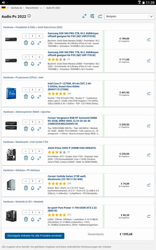

hier mal mein Vorschlag für ein Intel System.
Hab ein ähnliches mit dem Vorgänger I7 11700k.
Brauchst noch Wärmeleitpaste, cpu Kühler und eventuell 2 Gehäuse Lüfter.
*edit in dem Bild hatte ich DDR4 Ram gepostet, das Board unterstützt aber nur DDR5
Da müsstest du noch korrigieren bzw aufpassen bei der Mainboard / Ram Combo.

Würde Deiner Meinung nach nicht ein
Intel Core i5-12400​
reichen? Dann würde Dein vorgeschlagenes System nur noch ~1140€ kosten.

.... gern. der I5 ist für Audio natürlich genauso ausreichend wenn man sparen möchte.
Kann allerdings sein dass die cpu halt nur 5 Jahre statt 8 Jahre "fast as hell" ist.
Den Luxus mit zwei m.2 Ssd's muss man auch nicht mitmachen, aber eine große schnelle ist aber zu empfehlen.
Das einzige wo man auf gar keinen Fall sparen sollte ist das Netzteil.
Da ist Markenqualität gefragt und man bleibt vor unliebsamen Überraschungen(brummen, brizzeln, spulenrasseln usw) verschont.

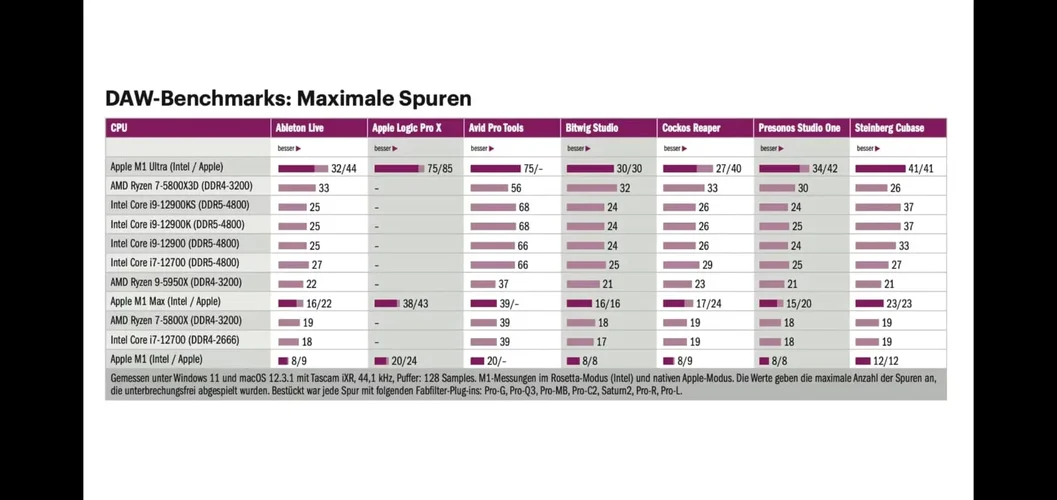

Ich werfe mal einen sehr interessanten CPU Vergleich aus der ct in die Runde.
