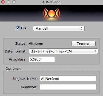

gab es da nicht das audionetsend Protokoll für? Das wäre zB in Logic und Co möglich und ist eigentlich sogar in CoreAudio drin, habe mich aber nicht ernsthaft genug damit befasst mangels vieler Rechner.
Meiner Ansicht ist das also schon drin.
Es gibt auch ein MidiNetSend.
Das sind kostenlose "Plugins", die das machen. Apple/AU
aunetsend

Da aunetsend aunetreceive nicht unter Windows laufen, soll ich dir ne alte AirPort Karte vermachen ?
