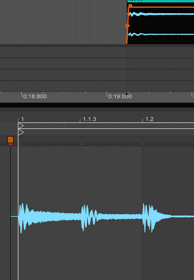

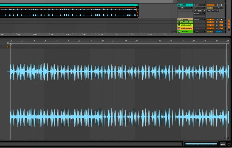

Eine Frage. Wie ist mit Audio Clips die am Ende hart abgeschnitten werden, wie kann man das vermeiden? Also wie kann man die ausklingphase erhalten?
  • #80
Eine Technik ist, du konsolidierst mit Ausklingphase und setzt den Loop-Punkt auf deine gewünschte Länge bzw. schneidest das Sample in der Timeline und nutzt ggf. Fades (im Kontextmenu: show fades für Transitions)
Oft konsolidiere ich auch die "Einklingphase" um den Cursor genau onbeat zu setzen (s. unten) oder um mit Fades etwas zu korrigieren, wenn man in die Amplitude hinein cutted, dann knackst es sonst.
  • #81
Verstehe ich irgendwie nicht. Oder ich habe mich falsch ausgedrückt. Es ist ein Midi Clip und die Noten dauern bis Takt Ende. Wenn ich das in Audio aufnehme wird die release Zeit abgeschnitten. Falls der Clip aufhört zu spielen hört man diesen harten Schnitt.
  • #84

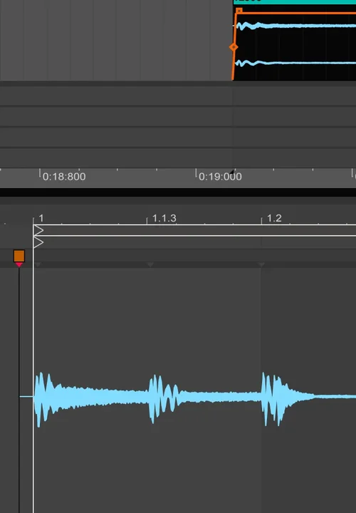

Hallo, kann mir jemand sagen warum bei jeder Aufnahme dieser Fläche immer ein Ton mit Anschlag zu hören ist?
Gleich zu Beginn. Ich kriege das nicht weg. Auch nicht mit der Hüllkurve. VG
