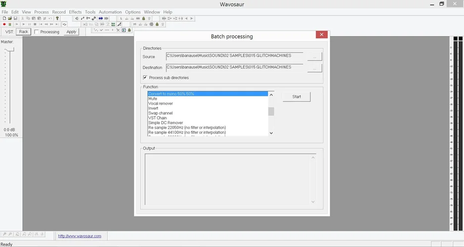

Hallo Leute!
Kann mir jemand veraten wie ich samples auf die micro sc Karte laden muss damit ich sie auch verwenden kann? Ich tue mich gerade schwer damit
Danke im Vorraus

Das hast Du alles so gemacht?
Das ist leicht dahin gesagt. Das große Problem ist "Samples have to be 22050hz, 16bit, mono wav files."
Mach mal 22.05kHz Samples. Und mach mal Mono-Wav files (das sind NICHT Wav-Files die links und rechts das gleiche haben!).

Ich kenn das von der MicroGranny
Wenn's lieber mit der Maus sein soll hier noch ein Windows-Programm: Wav-O-Saur .
1. File/Open
2. Process/Convert to mono/Mix all channels
3. Process/Resample/ Change to: 22050 Hz
4. File/Save
Fertig.
unter windows zumindest ist das nicht so schwer, wie ich finde...
habe das damals für den microgranny auch im wav-o-saur gemacht (kann man noch immer runterladen denke ich...).
sieht so aus:
