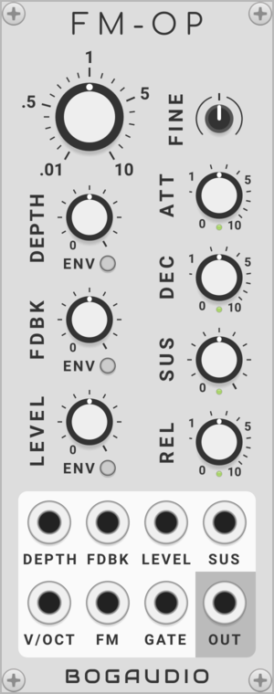

Dann habe ich den Bogaudio FM-OP entdeckt und dacht in meinem naiven Leichtsinn: Hey, mit FM geht doch sicherlich was!
Man kann die Schalter unter den Reglern LEVEL, FDBK und DEPTH drücken damit der Envelope auf diese Parameter wirkt. Rest ist hoffentlich klar :cool:

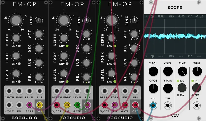

Wie sich rausstellt habe ich keine Ahnung von FM. Ich verstehe das Grundprinzip und kriege einen Bass-Sound oder so zusammen, aber so richtig mit Sinn und Verstand kann ich da kaum vorgehen. Immer lauschen-drehen-lauschen-drehen-stecken-lauschen und am Ende mich ärgern, weil auf der Hälfte des Weges ein brauchbarer Sound war.

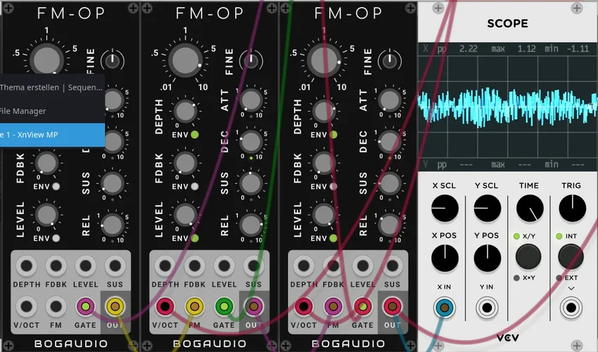

Ich bin gerade da, dass ich Quasi 3 OP habe die A->B->C verschaltet sind, also C der einzige Carrier ist. Bei meinem letzten Versuch waren die Frequenzverhältnisse von A irgendwo zwischen 9:1 und 10:1, B zwischen 7:1 und 8:1 und C 1:1 (aufm Screenshot hab ich dran rumgespielt ...) . Aber irgendwie hätte ich gerne was trockeneres, das was bei mir rauskommt scheppert ziemlich heftig.
Damit bekomme ich schon was hin, aber ich hätte gerne ein bisschen Input, wie ihr vorgehen würdet, wenn ihr ein Ride-Becken basteln würdet. Ich habe so die Vorstellung, dass die 3 OP fürs metallische Grundrauschen des Beckens recht gut geeignet sind, aber der Ping vom Anschlag fehlt mir irgendwie noch.
Fies finde ich auch, dass wenn ich die Grundfrequenz ändere, sich der Sound wirklich drastisch ändert. Aber ich schätze, dass ist wohl normal wenn man sich im metallischen Kling-Klang von FM-Synthese bewegt? (Mir ist gerade beim nochmal durchlesen aufgefallen, dass ich den V/OCT-Stecker bei OP A vergessen habe. Damit ist das ja quasi Fixed Fequency und dass sich der Sound dann drastisch ändert, wenn ich die andern beiden im Pitch hoch- oder runtermoduliere ist klar...)

Was heißt nicht wollen, ich kann nur mit deinem Posting nicht viel anfangen, ist mir zu speziell und es fehlen Audio Beispiele von Ziel und aktuellem Stand, denn FM ist nicht gleich FM.
