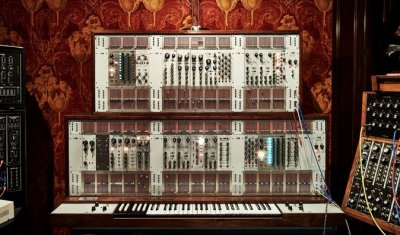

Hier ein Foto aus dem Studio von Hans Zimmer. Sieht aus wie ein ARP 2500 ? Das war vor kurzem bei Kent Spong in London zum Service.
Mein Studio Kollege war vor Ort und hat das System dort gesehen, es war teilweise für den Service zerlegt.
