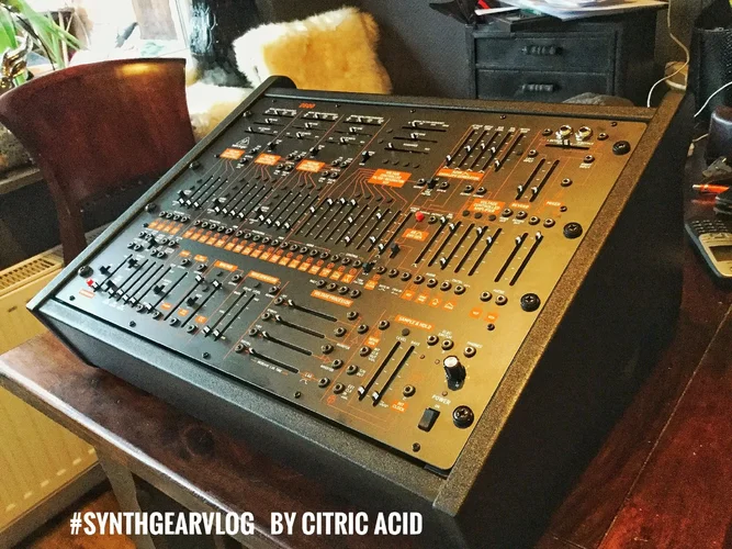

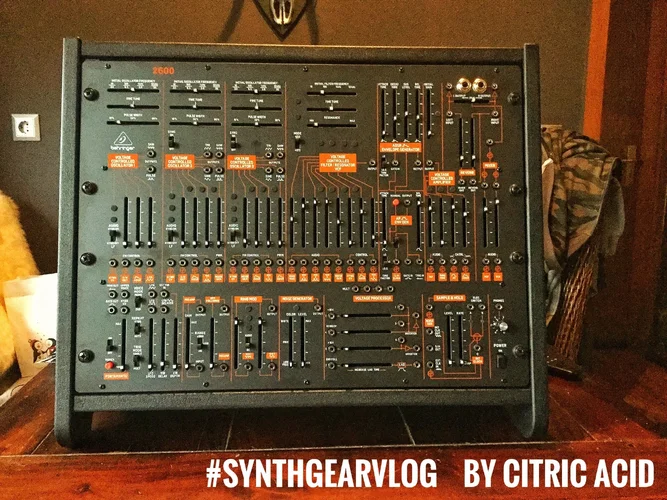

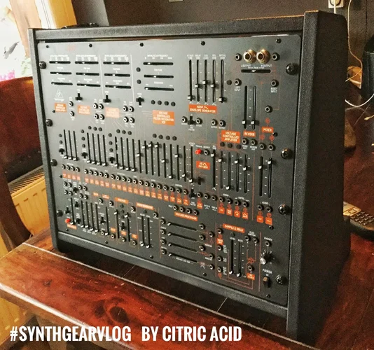

  • #1.031
So mein Gehäuse ist auch aus UK angekommen. Super tip. Macht echt was her
