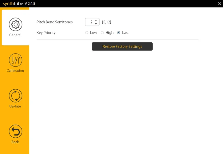

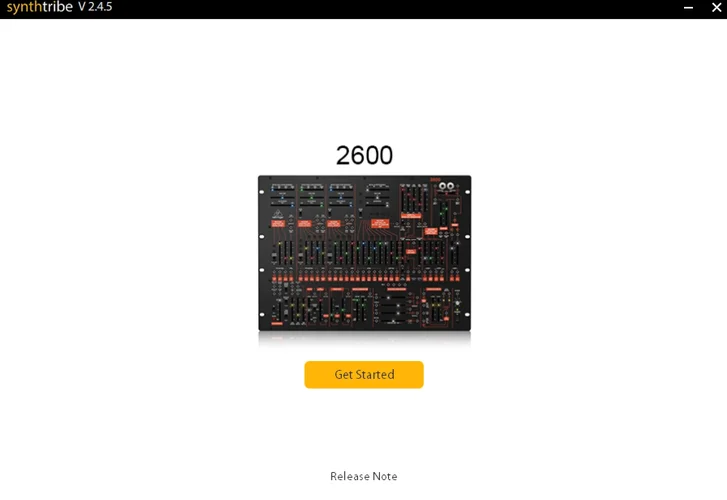

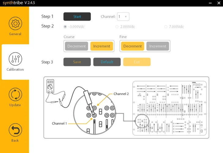

Das ehemalige Behringer SynthTool (jetzt SYNTHTRIBE) in der Version 2.4.5 unterstützt jetzt auch den 2600.
Er kann jetzt darüber anscheinend gestimmt und mit Hilfe eines Multimeter anscheinend auch kalibriert werden.

Uffgebasst - Wenn ich das richtig sehe, dann wird zum Kalibrieren ein Multimeter mit sehr hoher Genauigkeit benötigt.
3 Stellen nach dem Komma sind hier so wie es aussieht gefragt - das können die meisten Multimeter nicht darstellen.
Das ist mir schon beim Model D aufgefallen, und da steht das auch explizit im Manual. Da hab ich die Spannungen dann Pi mal Daumen eingestellt.
