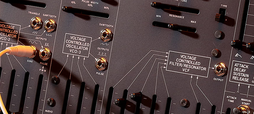

Wenn ich VCF Gain runterziehe, höre ich nichts mehr. .VCA Gain hat keine Auswirkung.
Es sei denn ich ziehe im Feld VCA den VCF hoch
  • #2.044
Richtig, wenn Du Dauertöne vermeiden willst,
musst Du das VCF-Signal im VCA hochziehen,
im Mixer nur das VCA-Signal hochziehen,
und im VCA eine der beiden Hüllkurven zur VCA-Steuerung ("CNTRL") hochziehen.
Dann hörst Du nur etwas,
wenn Du die Hüllkurven ausgelöst werden,
was Du mit dem Taster "Manual" in der Hüllkurven-Sektion
oder über das Spiel auf einer angeschlossenen Tastatur
machen kannst.

Dazu muss ich aber erst nen Kabel legen, oder? CNTRL Lin und Expl sind bei mir ausser Funktion
  • #2.047
Der VCA sollte öffnen,
wenn nichts in CNTRL LIN und EXP'L steckt,
die Fader oberhalb von CNTRL LIN und EXP'L hochgezogen sind,
und Du den MANUAL-Taster in der Hüllkurven-Sektion gedrückt hältst.
  • #2.048
Es läuft, danke euch.
Mein Problem war die Annahme das Signal in jedem Modul mit dem Initial Gain weiterzuleiten.
Jetzt raff ich das langsam :D
  • #2.049
Der Standard-Signalfluss für eine Synthvoice, die sich zB. per Keyboard spielen lässt, sollte so aussehen. Für diese Verbindungen braucht man beim 2600 kein Kabel, sondern es ist vorverdrahtet und wird mit den Fadern aktiviert. Die vorverdrahteten Quellen sind idR unter den Buchsen an den Fadern beschriftet.
VCO out (Oder RingMod/Noise) >> VCF input mix (beschriftet mit AUDIO)
VCF out >> VCA in (AUDIO/VCF in der VCA Sektion)
VCA out >> Output Mixer input (ganz rechts mit VCA beschriftet)
Am VCA (und auch am VCF) gibt es Steuerungseingänge, diese sind mit CNTRL beschriftet.
An den Fadern des VCA bspw. liegen die Outputs der AR und der ADSR Envelope an. Der Initial Gain Fader des VCA öffnet diesen und funktioniert wie ein Volumeregler an einem Verstärker. Also gibt es dann einen Dauerton.

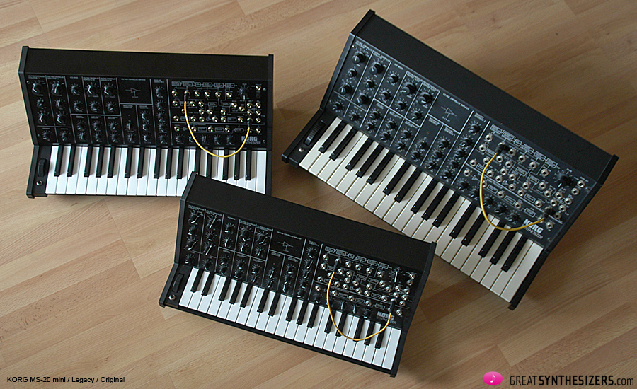

Stimmt das? Die Buchsen des Korg ARP 2600M sind nicht mit dem Gehäuse verschraubt?
Das scheinen die gleichen Buchsen zu sein, wie Korg sie beim MS 20 Mini verwendet. Und die sind wohl nicht wirklich verschraubt, sondern sehen nur so aus. Habe ich mehrfach gelesen, kann das aber selber nicht beurteilen, da ich keinen MS 20 Mini habe. Im Zweifel: abwarten.
Update: siehe weiter unten. Die Buchsen vom MS 20 Mini sind wohl verschraubt - oder doch nicht?
  • #2.061
Ich hatte den MS20 Kit und musste alle Schrauben schrauben. Da erinnere ich mich sehr genau :D
Es sieht mir auf dem Bild öhnlich aus.
  • #2.062
Wie gesagt, ich habe selber keinen MS 20 Mini, habe das nur mehrfach schon gelesen, dass das nur Fake wäre. Keine Ahnung, wie die darauf kommen.
  • #2.063
Das wär allerdings nen Knaller. Wer mag seinen Mini demontieren?
Staub kommt in jede Ritze!!!
  • #2.064
Ah, in diesem Artikel steht nichts von den Buchsen, sondern davon, dass die Potis beim MS 20 Mini nicht verschraubt sind:
Und in diesem Artikel steht, dass die Buchsen beim MS 20 Mini verschraubt sind:
Vielleicht haben Leute da was durcheinander bekommen? Keine Ahnung, wenn die Buchsen beim MS 20 Mini verschraubt sind, dann werden sie es beim 2600M wohl auch sein.
