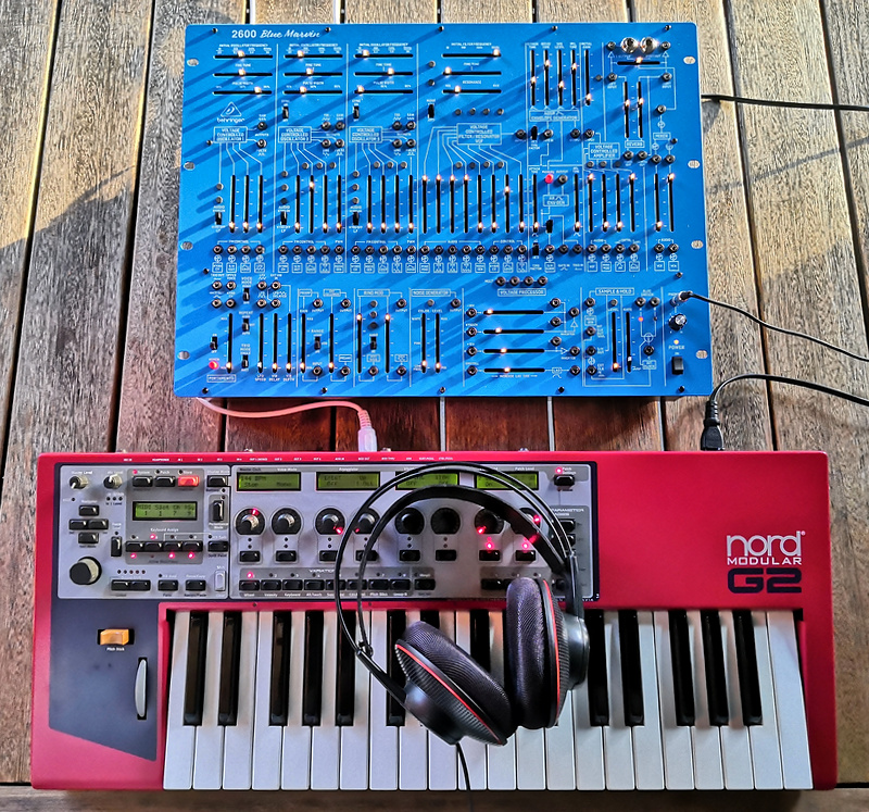

Am 15.02.2021 bestellt, für den 17.05.2021 angekündigt, lange nichts gehört, vor ein paar Tagen wieder angekündigt und heute gekommen. Blue Marvin im Farb-Clinch mit dem Nord Modular G2, der nur MIDI liefert.

Komisch. Nach ca. 8 Sekunden geht der Synth in die Release-Phase, auch wenn ich die Taste nicht losgelassen habe. Manuell getriggert, bleibt die Hüllkurve beliebig lange offen. Hat der 2600 hier ein Problem oder narrt mich der G2?
Edit 1: Beim NL3 passiert das Gleiche.
Edit 2: Gerade eben hat er von alleine gespielt.
Edit 3: Taste drücken und halten, noch ca. 8 s ist Stille und wiederholbar kommt die Stimme dann erneut hoch und geht wieder weg.

Auf Deinem Foto ist bei Repeat (links) "Auto" eingestellt. Steht der Schalter bei Deinem Versuch auf OFF oder könnte es an einer falschen Einstellung liegen? (Keyboard und Auto triggern die Hüllkurven im Rhythmus des LFO)
  • #2.190
Danke für den Hinweis. Muss ich später checken, ist nun alles wieder eingepackt. Aber ich hatte den LFO (unten rechts) verstellt und es ist mir nichts aufgefallen. Auch sollte es nicht spontan neu Triggern (Edit 2) oder? Ich muss auch die Firmware checken, ich habe keine Ahnung, wann der Synth produziert wurde und wie lange er in einen Schiff gesteckt hat. Ist ja bald Wochenende. Evtl. haben die Nords auch Midi Clock gesendet. Laut Gearspace gibt es damit Probleme.
