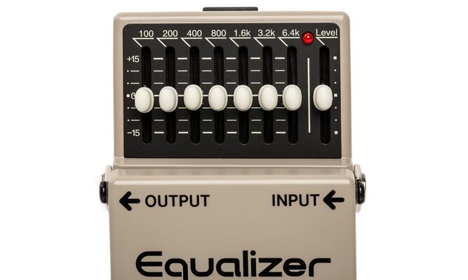

Hat jemand mal mit EQ fadercaps als bestückung experimeniert!?
Ich suche für meinen noch nach passenden: Der stift ist 2mmx5mm. Von der form und grösse her würden so Equalizer - caps gut passen!
Bei Schneiders die caps sind ja druchsichtig und mir auch viel zu gross - gefällt mir nicht.
Ich werde mir schwarze opakt da drauf tun: Es ist NICHt so das man auf die beleuchtung verzichten muss - Sie bleibt erhalten, nur ist sie dann indirekt!
Was ich besser finde...
So Roland dinger fände ich klasse: Hab ich aber bisher noch nicht gefunden...

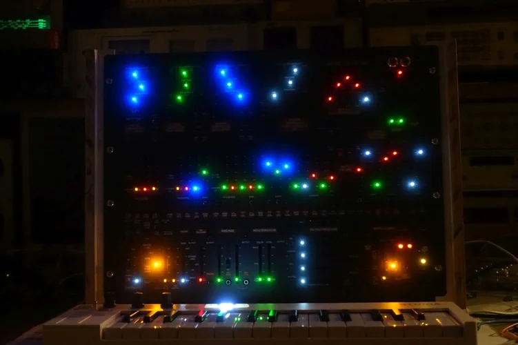

Mein Tannenbaumersatz. Hab den verregneten Samstag zum Basteln von dem Gestell genutzt.
