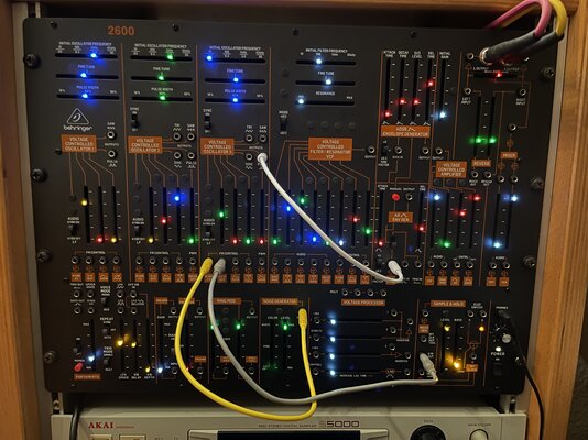

  • #2.288
okay. Also eine Möglichkeit wäre, die Frequenz eines der Oszillatoren mit dem Noise Generator (Geht gut mit Low Freq Noise, Color Fader unten) zu modulieren. Der Pulsewellen Ausgang dieses Oszillators ist dann sowas wie eine Random Clock.
Edit: Den VCO am besten in den LF Mode schalten.

  • #2.291

  • #2.300
Ich glaube nicht, dass jemand ne clock hat, die langsamer und schneller und pausen erzeugt - aber ich suche weiter...
Ich habe keinen 2600, daher den folgenden Vorschlag bitte mit Vorsicht genießen:
- Einen VCO auf LF/Keyboard Off stellen
- Das Rechteck dieses VCO als externe Clock für den S&H nehmen
- Die Frequenz dieses VCO durch den Noise Generator (Color = Low Freq) modulieren

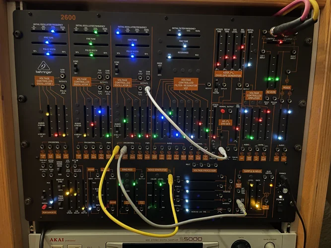

  • #2.301
Ehmm... genau - nur dass ich damit direkt in den Clock In für die Envelopes gehe, aber das macht keinen großen Unterschied :D
  • #2.302
  • #2.304
Ja, aber Du hast das ja anders gemacht als ich meinte.
Wenn ich das so mache wie vorgeschlagen, dann ist das Ergebnis das hier. Ich hab auch noch etwas S/H dazugenommen für mehr Variation:
Wieviel Random willst Du denn?
Jetzt sehe ich woran es mir mir gescheitert ist: Ich bin natürlich immer in den External Clock Eingang von S&H rein :cool: das war für mich naheliegend.
