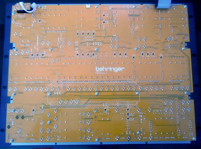

Aufmachen geht leicht - an der oberen Platte die 14 schwarezn Schrauben raus, dann vorsichtig anheben und rausziehen (unten zuerst) - oben links ist ein Ribbon-Kabel, dessen Stecker an der Buchsenplatine eingesteckt und mit Heißkleber versigelt ist. Also synth bissl rausziehen, dann Kleber mit Zange vorsichtig wegbiegen/brechen, dann Ribbonstecker raus.
Hab selber die Weihnachtsbaumversion, aber am Bild unten siehst du, wo mittig der Halltank (mit drei Schrauben sollten es sein) platziert ist. Verbindungskabel abziehen, raus ist der Tank. Für andere Hallspiralen gibt's in TTSH threads Infos - da passt soweit ich weiß nicht alles.

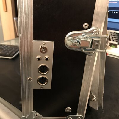

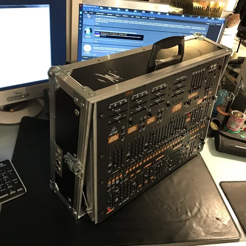

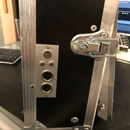

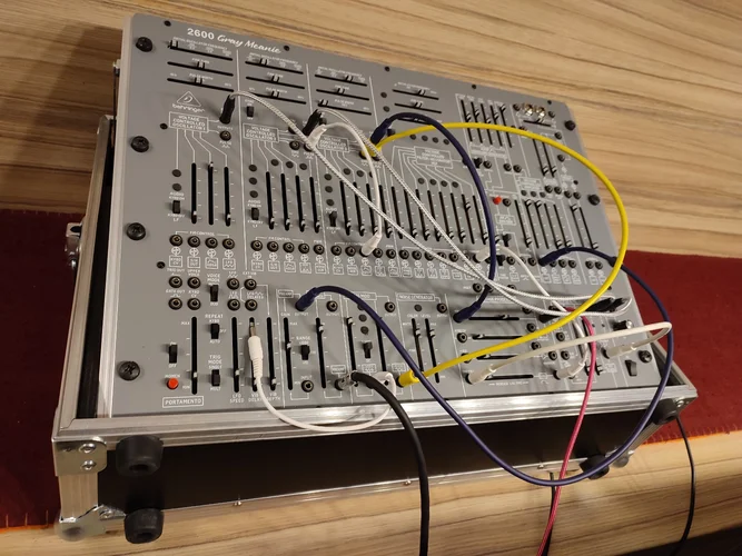

Ist zwar keine direkte Antwort auf Deine Frage, aber ich verwende für den B2600 einen Thomann Rack-Koffer von der Stange und habe mir ein kleines Panel für die von mir benötigten Anschlüsse an die Seite gebastelt.

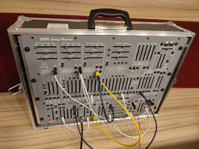

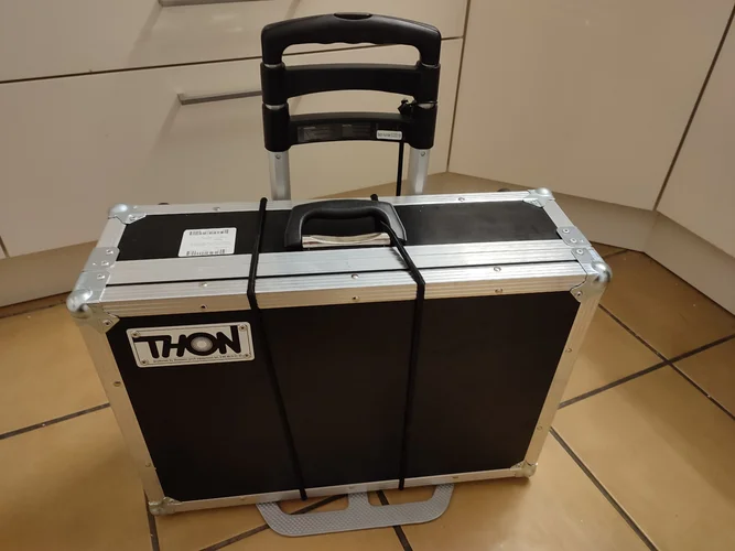

Erinnert - so halb ausgeklappt - auch an das grosse Vorbild. Leider kommt man dann, ohne das ganze wieder rauszuschreiben, nicht mehr an die Anschlüsse an der hinteren Kopfseite. Deshalb hab ich mir direkt bei Thomann den Griff auf die gegenüberliegende Seite und 4 zusätzliche Gummifüße auf die ehemalige Griffseite montieren lassen.
Kostete im letzten Jahr lediglich 100 statt 99€.
Bin sehr zufrieden, hochkant, liegend, Transport - alles prima, hab nur noch keine Lösung zum einfachen rein- und rausklappen gefunden.

Ich hatte genau 2 dieser Cases vor Jahren mal als Modularcases. Ich kann mich nur erinnern, daß der Mechanismus sich unheimlich schwer ausklappen ließ und eigentlich 1 HE fehlte, da der Ausklappmechanismus durch die Gerätehöhe blockiert bzw. limitiert war. Ansonsten für den Preis unschlagbar

nimm Rändelschrauben statt den Rackschrauben.An denen kannst du den BARP rausziehen.
ja, fast gut. Man muss schon an beiden Seiten ziehen, das bedeutet aber mit den Knien den Koffer festhalten... Jetzt nehm ich wieder einen Schraubendreher für den ersten cm, danach flutscht es dank WD40 ganz prima.
  • #2.356
WD40 ist kein Schmiermittel, das ist nach einer kurzen Weile verschwunden. WD40 ist ein Reinigungsmittel.. LG
M.i.a.u.: VEB Synthesewerk, ganje und u.l.i.
  • #2.357
Ist beides wirklich so - das mit der Höhe ist aber beim BARP aber aufgrund der Gehäuseform kein Problem.

Im Rack-Koffer sieht das ganze ja gar nicht mal so schön aus.
