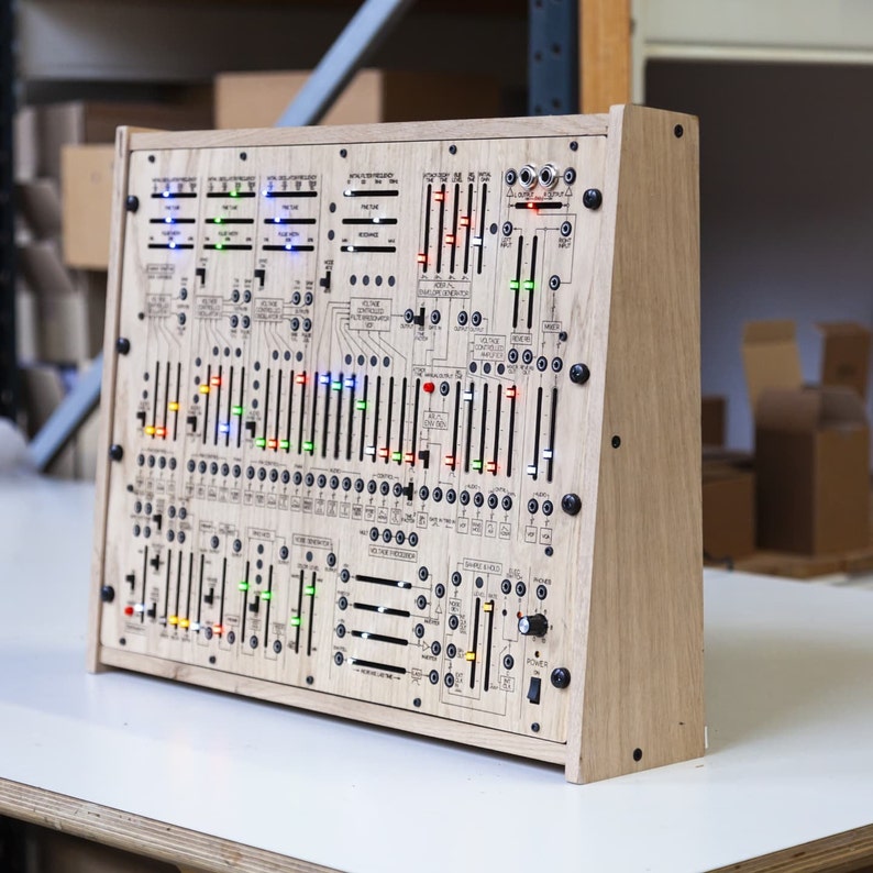

Abteilung Sukkulente mit Holzumgebung:
Overlay Eichefunier

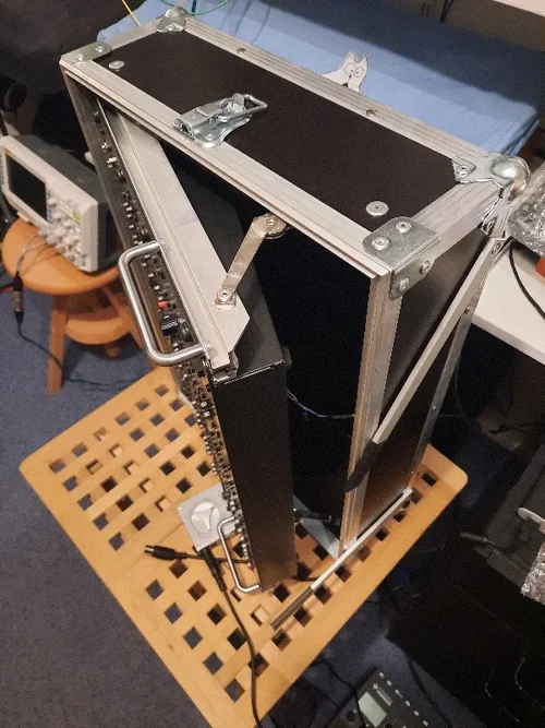

ja, fast gut. Man muss schon an beiden Seiten ziehen, das bedeutet aber mit den Knien den Koffer festhalten... Jetzt nehm ich wieder einen Schraubendreher für den ersten cm, danach flutscht es dank WD40 ganz prima.
Ich habe das mit 2 Griffen gelöst und dann noch ein paar einklappbare Ständer angebaut.
Deckel geht auch zu. Die Schrauben der Ständer sind innen mit einer Feder belastet und bleiben dadurch
in ihrer Stellung stehen.
Netzteil ist im Kasten und die Anschlüsse sind hinten. Strom ist über PowerCom angeschlossen und durchgeleitet.
Das sieht schon ziemlich perfekt aus, Glückwunsch zur gelungenen Umsetzung.
Weisst du vielleicht noch, was genau für Einzelteile du dafür benutzt hast?
  • #2.380
Die Griffe sin Beschläge aus dem Baumarkt 3cm hoch und 10 cm breit Durchmesser 6 mm, die Ständer sind aus 2 cm breiten
Alustreifen und vorn mit Schrumpflauch überzogen und mit M3 Schrauben befestigt. Zwischen den Streifen und dem Profil ist noch ein
Gummi Null-Ring als Bremse. Die Schrauben der Ständer sind mit der Fräsmaschiene versenkt. Nur die Schrauben für die Griffe musste ich mit der Zange anziehen ...
